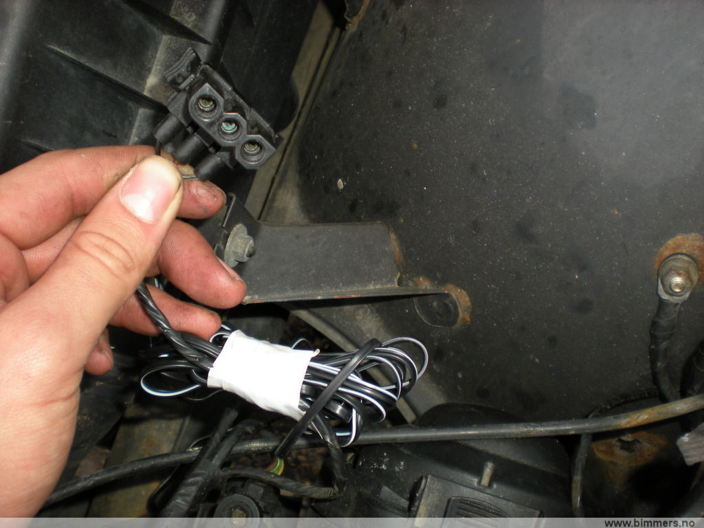

Jeg monterte AE i dag, så når jeg skulle koble på støm så ser jeg at det er en "sukker bit" med tre koblinger som ikke sto i noe.
Så da koblet jeg meg på der. Se bildet.

Den "sukkerbiten" er til elektriske lyktejusteringer, så har ikke noe med blinklyset å gjøre. AE skal kobles inn der hvor parklyset er koblet.
Er nok en tilfeldighet at blinklyset sluttet å fungere. Kjøp et nytt relè på biltema.
Så da kan jeg koble ae der? Merklig at den skulle ryke helt likt? eller?
Om ikke du skal ha parklys i tillegg til AE, så ville jeg brukt koblingen til parklyset.
Om sikringen er hel, så er det nok en ren tilfeldighet bare.
AE skal ikke kobles der du har koblet dem nei, den pluggen er til lys høyde justeringa på nærlyset. Og at blinklyset sluttet å virke har ikke noe med den pluggen å gjøre siden blinklyset har sin egen sikkring.
Jamen når jeg ikke har lys høyde justering så gjør vel ikke det noe at det er kobla der?
Har litt med at de skal fungerer som parklys og da lyser de når du vrir lysbryteren i park..
