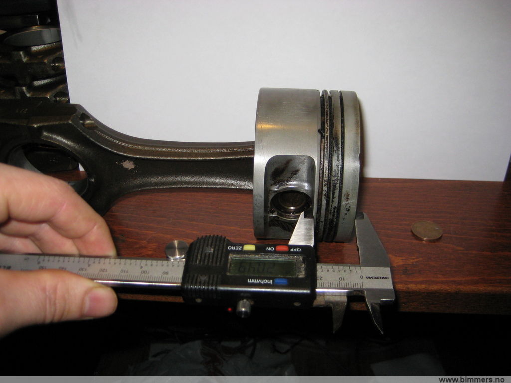

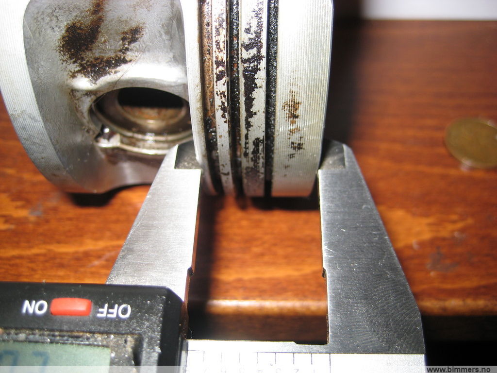

Hei er det noen som vet stempel høyden på m44 stempelet?
går og lurer på om jeg skal kjøpe ny stempler til et lite prosljekt med en m43 1,9 liter men ønsker å bruke m44 stempler fordi di koster 400 usd men nye ringer. men er usikker på om di ender opp likt? på m42 er det 20,68+11= 31,68 fra senter av pinnen. m43 b19 er 19,16+11=30,16
