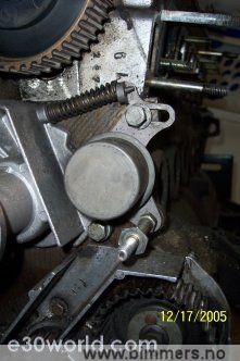

har nylig byttet vannpumpe på min m20b25. å etter byttingen så fant jeg strammeren (tapp og fjær) til reg.reim hjulet. hvor skal denne stå. å hvor mye må jeg demontere for å få den på plass ijenn, bare flaks at jeg sjekket det eller så har jeg fått totalhavari:/
tapp å fjær som du kaller det :P hvis du ser på vannpumpa så er det ett "spor" som den passer nedi. den skal da nedi der og så er det ennå ett spor på strammehjulet til regreim. men viktig at du setter den rett vei, ellers har den dårlig funksjon. skal se om jeg finner et illustrasjonsbilde ;)
