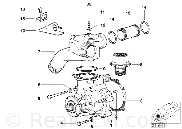

Slangen fra toppen av radiator går inn på termostathuset, hvor da termostaten befinner seg :D
Er festet med 3 bolter som løsnes ovenfra. Litt knotete er det, men ingen heksekunst.
Lykke til :wink:
EDIT: Her ser du hvordan det henger sammen. Nr.7 du skal ha av.
Husk å rengjør anleggsflaten før du monterer sammen. Hvis du ikke har pakning er det lurt å smøre på litt pakningspasta (tynt lag).
Skruene har en tendens til å være sprø og kan knekke ved litt vold, så skru deg fram forsiktig.
