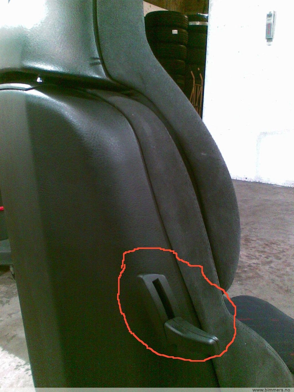

Vippefunksjonen til passasjersete funker ikke. Tok ut setet idag med håp om at dette lett lar seg fikse. Men skjønner ikke helt hvordan jeg skal få demontert seteryggen slik at jeg kommer til og ser hva som er galt. Regner med det er spaken (se bildet) som har hoppet av "sporet" sitt...
Noen som kan gi meg tips om dette?

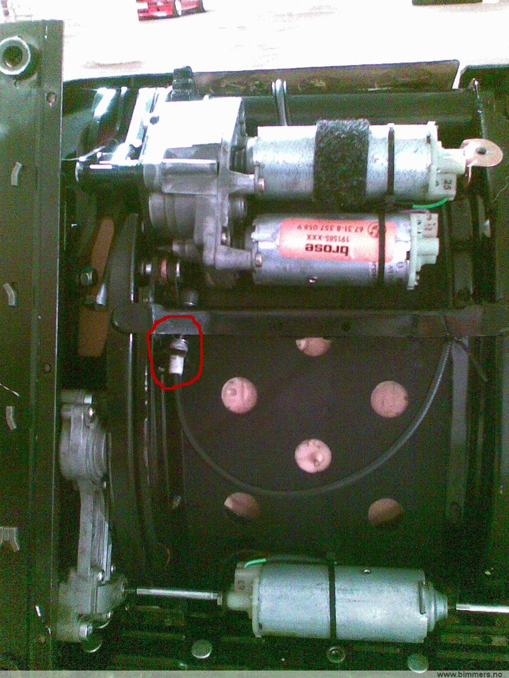

fler som har dette problemet ser jeg. sjekk kabelen som går fra spaken på siden og om den sitter på plassen sin under stoler. ta og vip spaken opp og ned og føll kabelen. min hadde løsna fra festet, og i stede for og kjøpe ny festa jeg min i strips så kabelen satt sramere så jeg fikk vippa ryggen. men bare føll kabelen så ser du fort hva som kan være galt :wink:
Godt å høre at dette lar seg fikse. Men regner med at jeg må ta av plata på baksiden av seteryggen for å se hvor den kabelen går? Lurer da på hvordan man får løsna denne plata??? Det var liksom ikke helt opplagt hvordan den var festa...
:-k
Da har jeg løst problemet. Var ikke nødvendig å ta av ryggplata. Jeg fant kabelen eller wiren som går fra hendelen oppe fra seteryggen ned til utløsermekanismen under setet. Må si det var en dårlig patent i enden av denne kabelen. En lite fungerende metallsplint gjorde slik at hele wiren med kabelstrømpe og det hele flyttet på seg når jeg dro i spaken, i stedet for bare wiren. Fikk festa den metallsplinten litt bedre så fungerte alt mye bedre. ;-)
