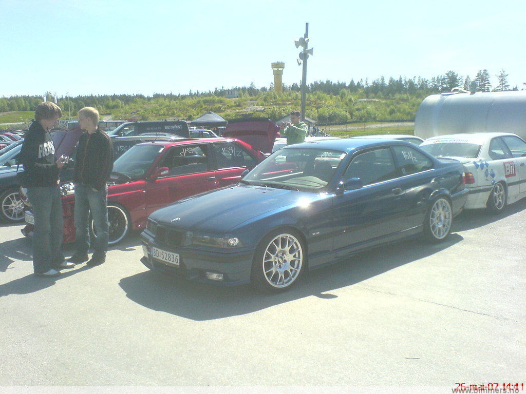

opt Skrevet April 6, 2009 Skrevet April 6, 2009 Snakka med en som hadde 457hk(mener jeg å huske) på et ccn treff. Den motoren hadde visst alt av gromdeler som var å oppdrive. Så den lå til salgs på bmwccn for en tid tilbake. 75 lapper skulle han vel ha. Hvorvidt den er norges grommeste har jeg ikke peiling på, men det var hvertfall en m20b25. Satt i bilen til venstre på bildet(den røde).

Terje325i Skrevet April 6, 2009 Skrevet April 6, 2009 syns dere burde spurt om lov før dere publiserte bilde av meg og Vibe
