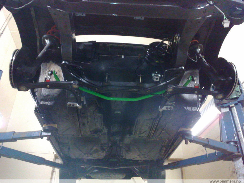

Har en 90-mod E30, bytter alt av bensinrør og bremserør mm pga. fullstendig understellsbehandling.
Må vite hva som ligger innerst/ytterst av tur og retur på bensin originalt.

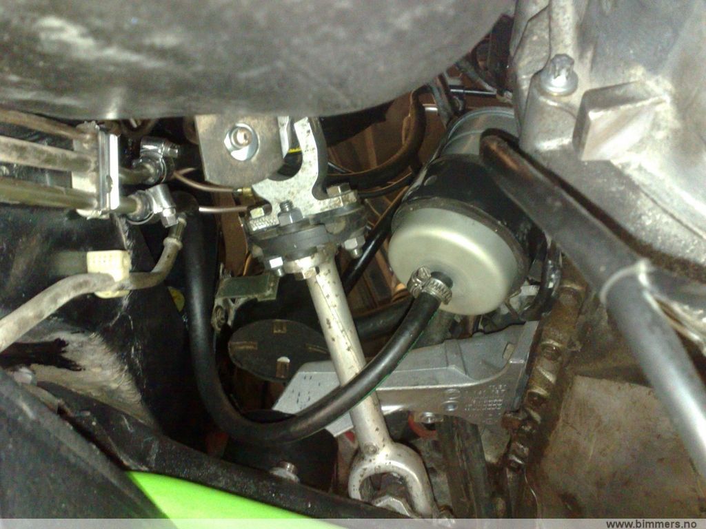

Jeg har 90mod, og derfor ligger filteret bak ved tanken, men rekkefølgen på rørene er altså den samme?

Bensin filter ble kun nevnt fordi det er avbildet. Gangen på rørene er lik om man har filter bak eller forran ja. Bilen som er avbildet har originalt filter ved tank, og ikke på blokka som nå. Etter E30 boka, så er filter plassert på rammevange eller ved tank, beroende på hvilken modell/motortype bilen er.
