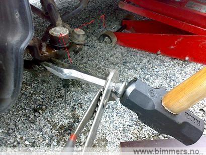

Det jeg har merket som nummer 1, er det et ledd som går på styring?
(Den pila er ingenting å bry seg med:) )
Ja det er styreleddet, det som drar i hjulet og får hjulet til å svinge når du vrir på rattet. Men hjelpesnekken sitter på vilens venstre side ca 40-50 cm inn under bilen. Dersom du legger deg under bilen på venstre side vil du enkelt kunne se paralellstaget del nummer 9 (på den linken i mitt tidligere innlegg) og da er det bare å følge det til du finner styrearmen del 14 og inni den sitter hjelpesnekke foringen.
OK. Så hvis jeg bare sporer fra den merkede delen vil jeg finne styresnekka 40-50 cm lenger innunder?
Tror jeg skal finne det nå. Må bare ha et sted å begynne :) Har ikke jobbet noe med forstilling og styring enda, men bare vent. En vakker dag skal jeg bli Hofstad på understell :)
nja blir vel mer som 40-50 cm fra utsiden av dekket eller for å si det på en annen måte.
1 Finn det staget som du merket på bildet som da er styrestaget.
2 Følg det under bilen til du finn plassen der det er skrudd sammen med det tjukke paralellstaget (er vel det nesten det tjukkeste staget i hele frontstillingen)
3 Følg paralellstaget circa 2 cm da vil du finne eit nytt stag som er circa 8 cm langt vinkelrett på paralellstaget med retning fram mot fronten av bilen i enden av dett sitter hjelpesnekka.
Dette må gjøres på bilens HØYRE side dersom du sitter inne i bilen og ser frem.
