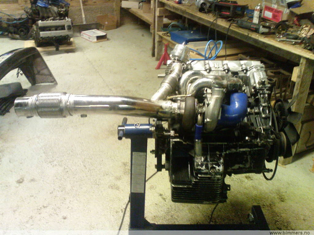

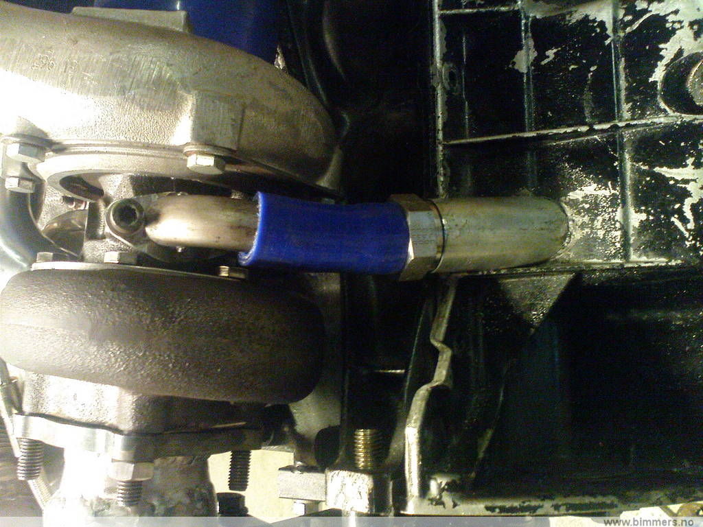

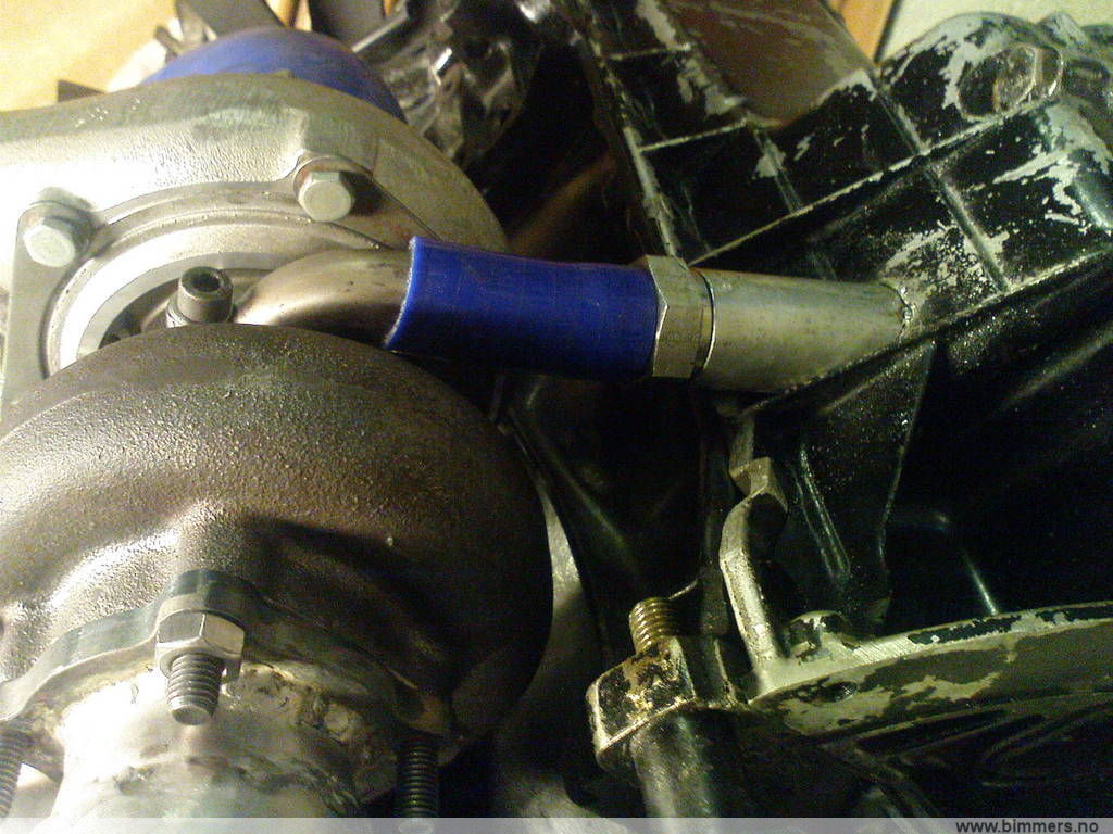

jacooob Skrevet April 7, 2009 Skrevet April 7, 2009 hei er litt usikker på min oljeretur, så slenger ut noen bilder så de er muli å sjå på...de er den samco slangen som eg ikke er heilt sikker på om den tåler varmen..
jacooob Skrevet April 7, 2009 Forfatter Skrevet April 7, 2009 ja har de liggendes så de går ann å jer:D tanks
bassik Skrevet April 7, 2009 Skrevet April 7, 2009 ville brukt ett rør eller en varmebestandig slange
Tom K Skrevet April 7, 2009 Skrevet April 7, 2009 veldig dumt og ta sjansen på at en gummislange overlever en rødglødende turbo, eksosbandasje+olje+ glødende turbo= brannbombe
OLEZZ Skrevet April 7, 2009 Skrevet April 7, 2009 samco slange tåler varme, men ikke visst den ligger inntill noe rødglødende. Men har du 1 cm tilgode rundt den så tåler den det. Så kanskje litt knapt ut på den ene siden?
jacooob Skrevet April 8, 2009 Forfatter Skrevet April 8, 2009 okay ja har ikke lyst å bynne å jer oppjenn arbeid viss slangen ryker..mister vell oljetrykket etter panna blir tom med:( har en cm bort til slangen men den er tredd ganske langt inn på røret så kan kappen den å sjekke.... kor de e muli å få tak i varmbestandi slange da?
