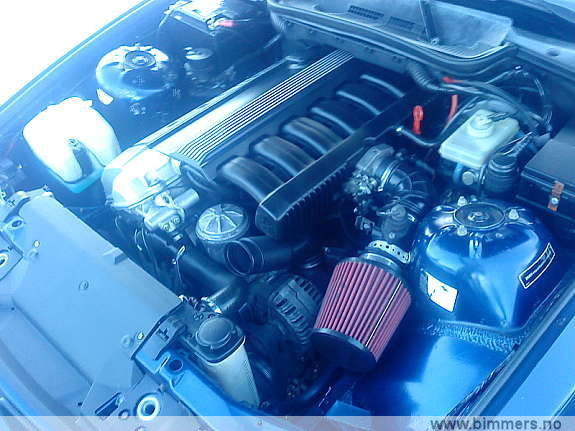

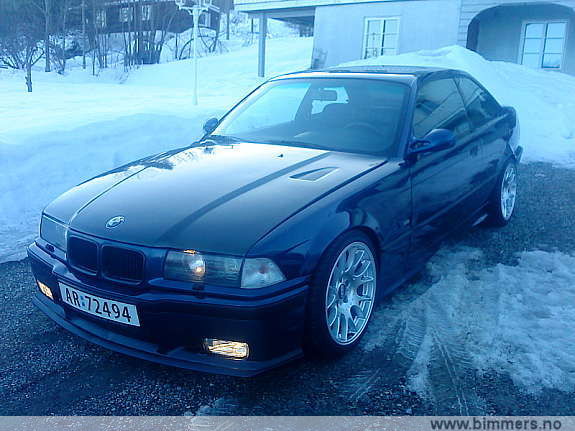

Eg har nylig kjøpt meg ein ombygd 318is med 325 motor og gir..
Prøvd og fått tak i dokumentasjon og alt som kan hjelpe med godkjenning..Noen her som har noe som kan hjelpe meg?
Evt kvar eg skall henvende meg før og få dokumentasjon og slikt?
All informasjon er god informasjon:)
Evt noen som vet kva som må byttes?
Motor og gir samt mellomaksling er 325... Mens diffen er 318..
Kjøpt nytt senkesett som passer til 325 (Tuv godkjent ja) :)
