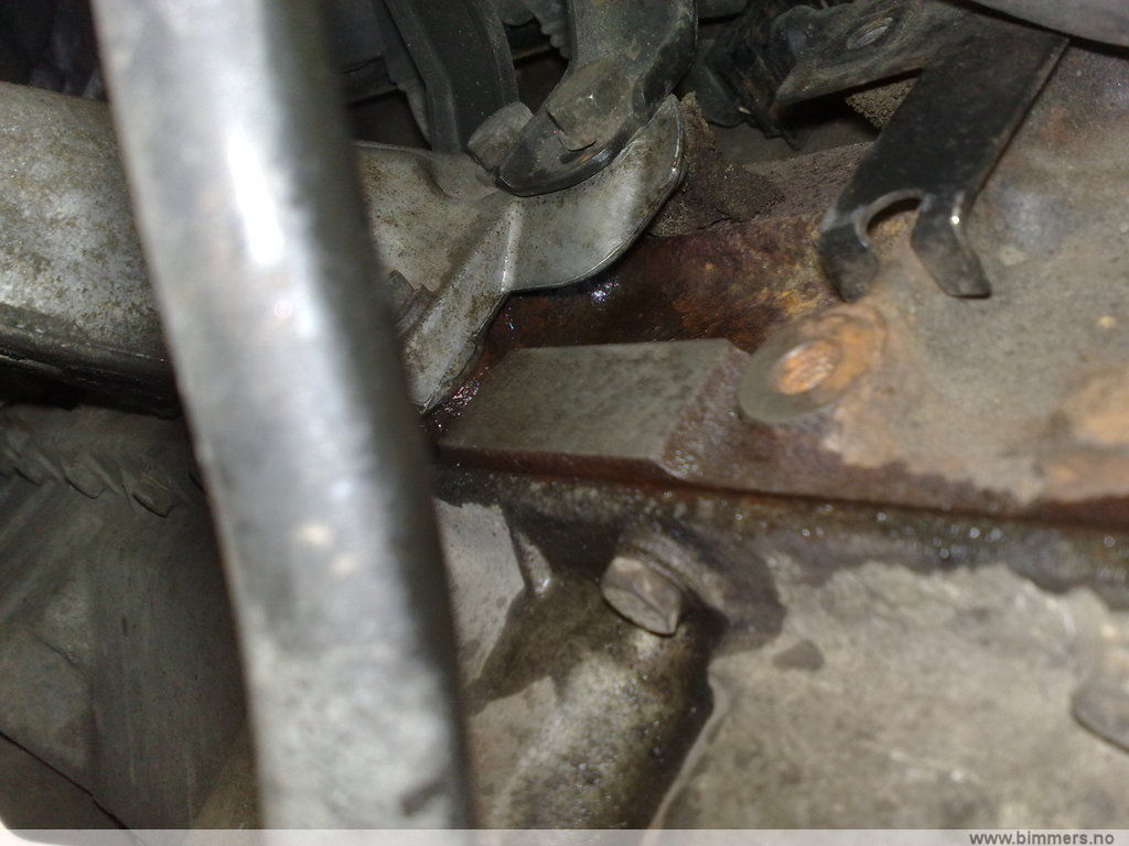

Eg sliter med og få lest av alle tallene på M50 b25 motoren min, Har noen tall, men eg lure på noen eksempler på dette? Kor mange tall og korleis det ser ut?
xxxxxxxx <-- 8 tall ?
25 6S + Noke mer?
Noen som har peiling på kor mange nummer og bokstaver?

Motorkoden har du nesten: Du har "256S" men mangler "1" eller "2" for motorkoden skal være f.eks. 256S2.
1 er non-Vanos og 2 er vanos så om du ikke har vanos så har du 256S1.
Hva angår de andre tallene vet jeg ikke. Prøv å gjør rent på skiltet med lampeolje eller no lignende
VIN nr står hvertfall på et skilt i bakkant av toppen. Og det er mer enn nok for BT.
BT sa dei skulle ha det til å sjekke om motoren er stjelt og att den kommer fra rett karroseri..Evt kansje før avgifte viss det er import eller nåke domt anna..
Ingen so he en 325 motor ståande og kan se på om det er 8 tall på øverste rekke?
M50B25 2 hjelper veldig lite når du skall spore motoren og sjekke ut kvar den kjem fra..
