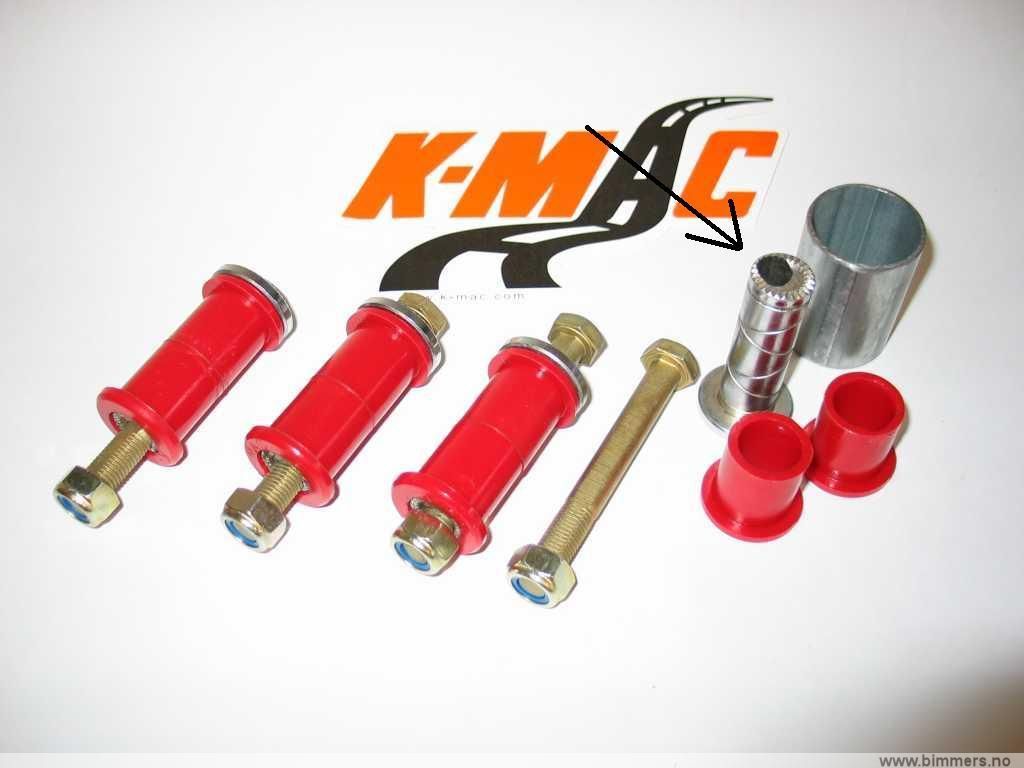

Ser det fra pure-pf koster bare halvparten av det gs har. Noen forskjeller`?
er dette vanskelig å montere?
Du skrur rett og slett berre av camber armen, og setter in desse "foringene" på enden, så ser du den pila? Den snur du og vender på før og få forsjellige avstander på camberen.. Enkel og greit..

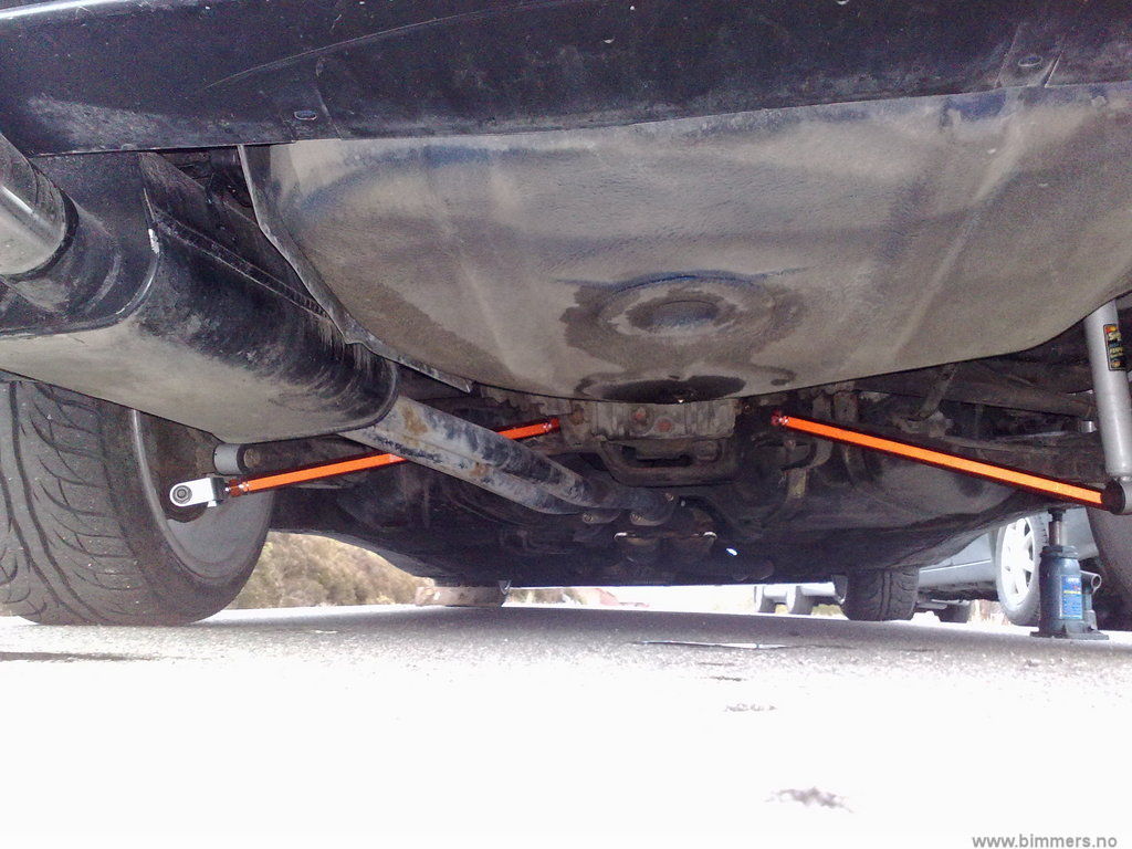

Men på det nederste bilde er til E-36 (det oransje) og er meget enkelt.. Finnes det ikkje slikt til E30? Har sett litt rundt.. Men er det andre spessiele grunner til det ikkje finnes?
Vrir seg ikke, men pure pf sitt sett er bedre, da kan man bruke hvilke foringer man vil (stivhet er det da tenkt på fra min side). Og platene sveises på, denne "forsterkingen" er ikke dum, brakettene bærearmen ligger i er ett noe svakt punkt i bakstillingen på E30'n.
