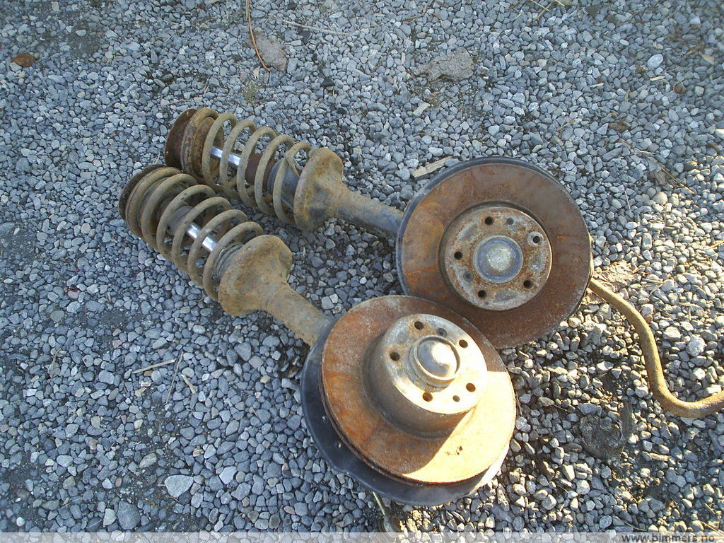

Skru løs demperben fra spindel? E34 520
Det er innsatsdemper på disse bilene. Fjærbeinet kommer komplett med spindelen sveiset på. med spindel mener jeg der hjullager og brems sitter montert. Bærekuler og styrekule sitter skrudd fast i fjærbeinet under med tre bolter. Samme som på E28
Aha..
Takker for info Bimmerlars :-)
