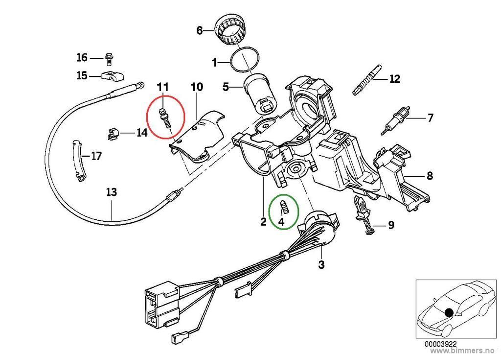

Følg dette bildet om du skal ta av tenningslåsen, du må av med rattet og plastikken irundt..
så må du ta av noen litt spesielle skruer, har merket de på bildet her :)
Disse skruene er for å settes til, deretter klippes av tuppen på de for å sikre bilen mot at noen skal kunne starte den uten nøkkel ved å ta av tenningsdelen..
Om du vil bruke bilen mens du er ut med dette, så må duu se på baksiden av selve tenningslåsen, der sitter selve "el-delen" til tenningen, altså den delen som lager kontakt mellom de rette lederne for å få bilen til å starte..
den "el-delen" er rund og rød, som det går 5-6 ledere til..
når tenningslåsen min låste seg fast måtte jeg ta av denne el-delen og starte bilen med et skrujern som passet inni denne el-delen, er bare å vri rundt inni den.. skruer til den er merket grønn ;)
