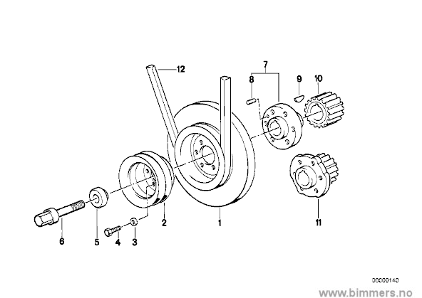

bmw5251989 Skrevet April 16, 2009 Skrevet April 16, 2009 korleis løsner eg den store mutteren på veiva ? den e ein m20b25 motor det e snakk om
bmw5251989 Skrevet April 19, 2009 Forfatter Skrevet April 19, 2009 har enno eit problem.. reg.reima rauk så derfor skal eg ha reimhjulet og alt det der av, bolten sitter som faen.. har prøvd trykk hammer men veiva snurrer bare rundt, og då tar den oppi ventilene:( ka kan eg gjere ?
Sir Hofstad Skrevet April 19, 2009 Skrevet April 19, 2009 Du skal ikke av med den bolten til veiva for å bytte reim. Men har reima røket trenger du sannsynligvis å kontrollere toppen.
bmw5251989 Skrevet April 19, 2009 Forfatter Skrevet April 19, 2009 korleis får eg reg. reima på då ?? og korleis får eg stille veiva etter blokka.. toppen e heilt fin
Riviera Skrevet April 19, 2009 Skrevet April 19, 2009 hei, det hjulet sitter med mange små skruer inni liksom. Alle de skal av, så er det bare å trekke av. husk at når reima er riktig på skal motor sveives rund på den store bolten etpar ganger. Når det gjøres, så skal stammehjulet være løst, så det justerer seg selv og det skal holde. Noen liker å gi den noen milimeter til, men da kan det fort bli litt gnisselyd
bmw5251989 Skrevet April 19, 2009 Forfatter Skrevet April 19, 2009 ja. men det store hjulet bakom reimhjulet.. korleis får eg det av ?
Gjest Skrevet April 19, 2009 Skrevet April 19, 2009 Har du løsnet de boltene som holder reimskiva så skal det store hjulet gå greitt å vippe av.
bmw5251989 Skrevet April 19, 2009 Forfatter Skrevet April 19, 2009 så eg trenger ikkje å løsne den store bolten ? bare dei små ?det sitter ganske bra
