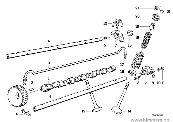

Forstår jeg det rett hvis det er slik at man tar av "klipsa" som er nr:12 og så skyver ut "stengene" som vipperarmene sitter på nr:4 og da tar man ut vipperarmene?
Ja det stemmer det,men dæm kan være litt treg,så du må bruke et rør/forlenger og kakke/banke dæm ut.og se at ikke vipparman kjile sæ fast i kam el toppen.
Husk å fjærn nr.6 å da :D
hva er nr6 til? er det den som holder røret fast? og hvordan får jeg ut kammen? er den bare til og "dra" rett ut av toppen? :)
nr 6 holder di 2 rørene som vipparmene er på fast ja
Du må å ta av kamhjule før du får ut røran
Og tar du å løsner på di skruan som du justere ventilklaringene med
å la dæ ha mest mulig klaring,så ska det gå litt letter å få ut røran.
ettervært som du får ut røran så kan du ta av vipparmen etter tur.
kammen tar du av til slutt.kammen må draes ut på disse da denne toppen har faste opplagringer i toppen.

Ha kan være lurt og bytte i toppen når jeg først skal demontere, skal slipe opp ventiler og skifte ventiltetningene, noe mer av tetninger o.l jeg bør bytte i samme slengen? :)
Du skal ikke dunke/banke ut vippearmsakslingene. Du skal først vri kammen sånn at det ikke er spenning på arm nr. 1, du løsner den og drar den til siden, så vrir du på kammen til arm nr. 1 skulle være helt nede(men den er ikke det siden du flyttet den) så vil alle de andre vippearmene være løse og du drar akslingen ut som en varm kniv gjennom smør :D
må også fjerne n13 for å få ut vippearmakslingene. sånna gummifanter som sitter i enden av asklingene. men husk på å vri kammen så vippetøyet ikke står i spenn når du skal ha ut. så tar du først vippeakslene og vippetøyet å så tar du kammen til slutt. da skrur du bare inn bolten på kammen å "drar" så løsner den. men vær forsiktig da kammen er sprø. slår fort biter av den.
lykke til :)

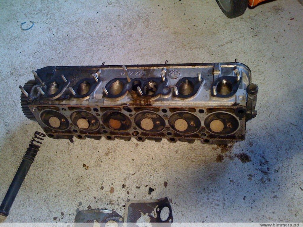

Men hvis en ser på bildet av den gamle toppen, så ser du at ventilene her helt hvite, er det et tegn på at det har vært vann i sylindrene eller at den får for lite bensin? motoren er 100% original.
trur mer på lite bensin sia nesten alle var hvite.
brukte motorn mye vann?kokte den over...
