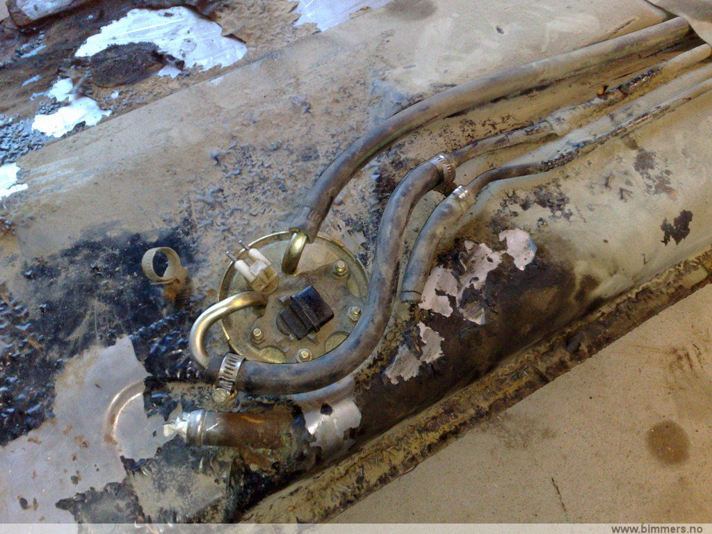

heisan.. sliter litt med at det leker bensin når bilen sviver, det kommer en god damm rett foran bakdekket på førersiden... har tatt ned tanken uten at jeg kan se noe tegn til hul i noen slanger... det eneste jeg stuset litt på var et bensinpumpa satt veldig løst, kunne dytte på den...
så lurer på:
- skal det være pakning eller noe lignende som skal tette rundt hulle der pompa går ned i tanken.
- skal pumpa henge så løst ??
takker for tips å ideer!!
Skal ligge en ring rundt armaturet som låser dette ned. Sjekk om du har bulk i tanken rett under armaturet. Skal og sitte ei pakning mellom tank og armatur.
