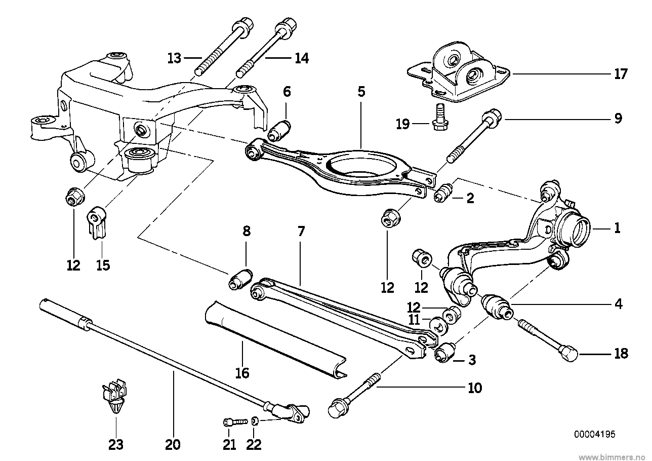

Skal bytte øvre, yttre bærearmsforing pga. slakk/slittasje. Noen her som har gjort det før? Må hele bakstillinga løsnes og slippes ned, for å få byttet del nr2 på bildet nedenfor? Er det plass til å løsne bærearmen og bytte denne uten å løsne hele bakstillinga? :?
Takk for hjelp! :)
Trenger ikke å ta ned hele bakstillinga nei, men du trenger presse eller spesialverktøy for å få foringa ut og inn med ny.
