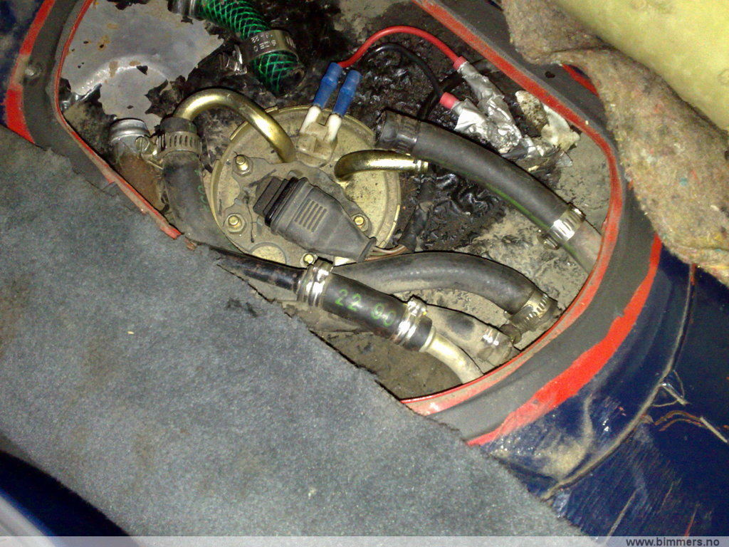

h4ns3n Skrevet April 27, 2009 Skrevet April 27, 2009 sitteputa er bare å dra rett opp.. flortør'n og det dekslet til tanken er under setet ja

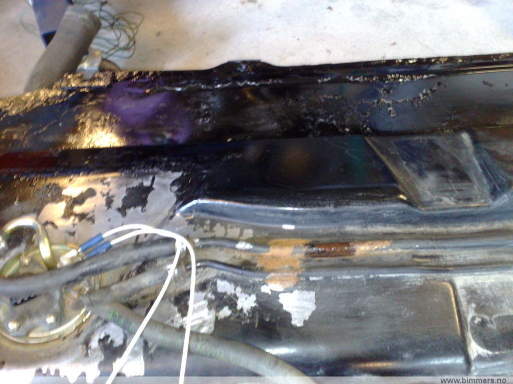

KalMar Skrevet April 27, 2009 Skrevet April 27, 2009 vifta da er det nok formotstanden som er gåen.. det med bensinlekasjen så hadde jeg det samme proleme.. baksettet er bare å dra rett opp, så ser du luken på pasasjersiden.. her ser du et bilde om hvor min lakk (blaut liten flek på røret), i det bensin rørert som er sveiset fast i tanken.. her ser du hva som er under luken.. lykke til
