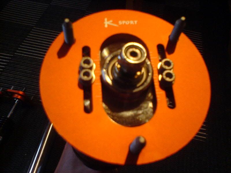

Coilovers du mener? I så fall så har jeg gjort det, bare på M3. Så får du se om det er samme måte man gjør det på.

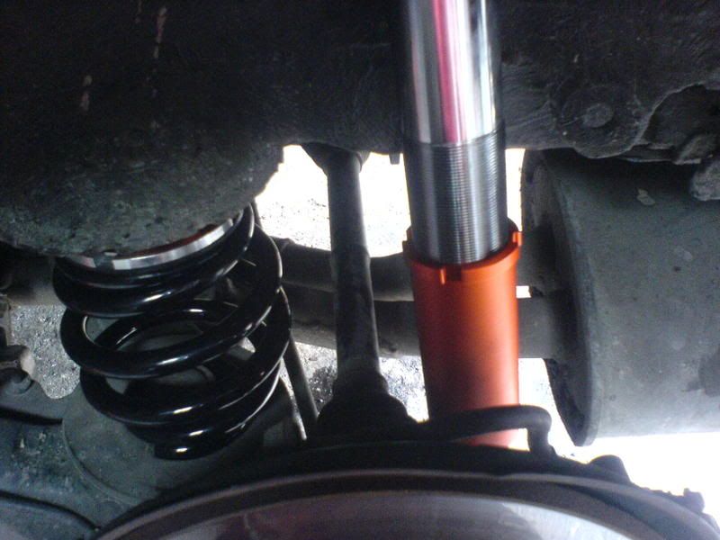

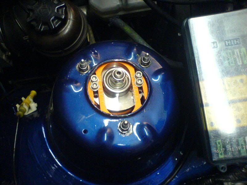

Som du ser så er det ikke brukt noe sveis. Gjengeskålene bare setter man nedpå og skrur fast med de tre z-skruene som er med. Jeg bare kappa bort hele skåla og lot sveisen stå igjen slik at gjengene har noe å hvile på.
Slik bilen min står nå så er de maks senket forran og bak tok jeg bort hele justerings skålene og lot kun fjæra stå igjen.
Fjærene blir løse i skåla forran når man skrur helt ned.
jepp var coilovers jeg mente, men ser på bildene dine, at mine er ikke samme, skal se om jeg kan ta et bilde å legge ut 8)
De er nok litt annerledes ja. Dette er jo E30M3 som sakt.
Du kan jo ringe GS Bildeler i Bud og si du skal snakke med Morgan, var han som solgte meg mine og forklarte hvordan det skulle gjøres :)
