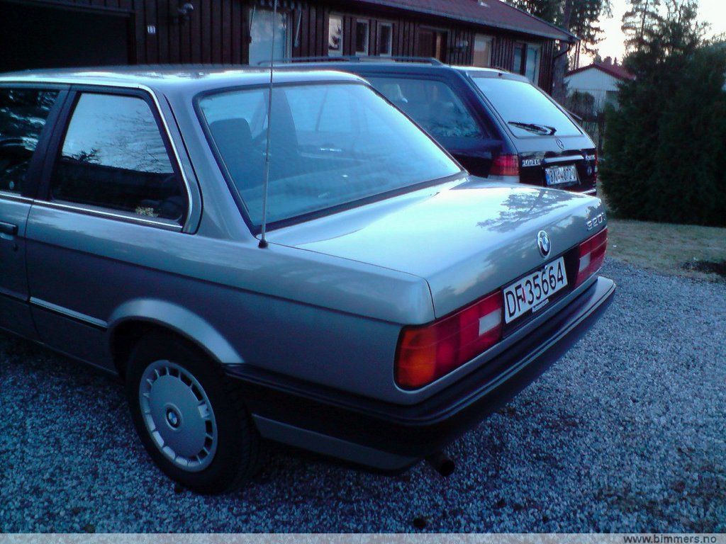

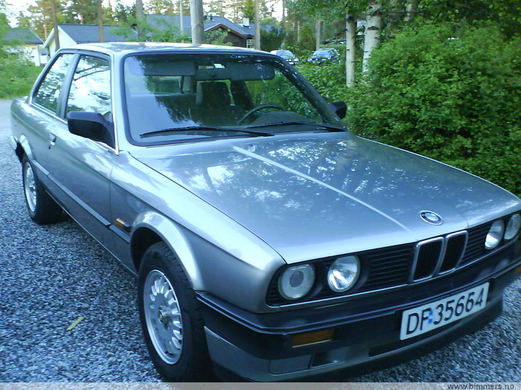

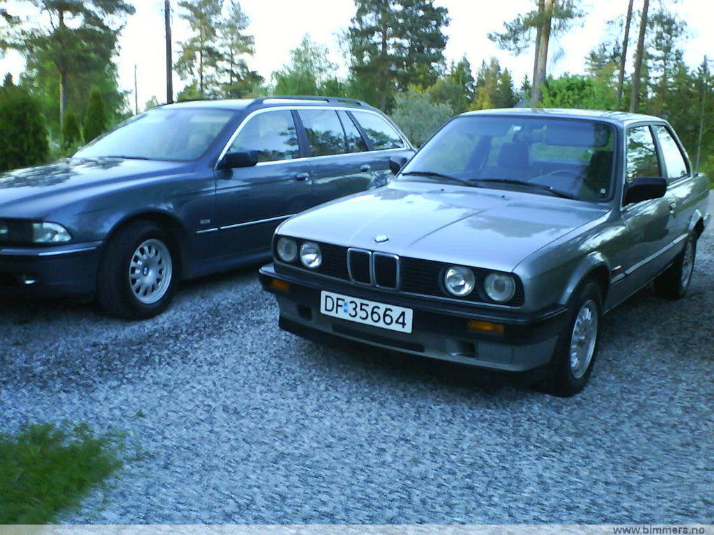

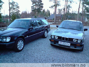

lykke til da !!! håper du får det til !!! og fin e30 du hadde !!!
Takk for tips KalMar. Vet at plugger, pluggledninger, div filtre og annet begynner å bli gammelt... Har dårlig samvittighet i forhold til dette, da jeg skulle ha tatt en service på den for lenge siden...
Takk for kompliment :D
dette var et ordentlig fint eksemplar !!!!!
syntes du skal beholde den å stelle den fint! de motorene er utrolig slite sterke vis en er nøye med olje bytte å registe bytte, og se til at den har nok olje, kjøleveske å passe på tempen på den... da har du bil i mange år til :wink:

Takk for det Marius :D Bilen skal nok beholdes. Den har utrolig mye høyere bruksverdi for meg enn antatt salgsverdi. Den har ikke gått mer enn 129.000km heller, er fantastisk god å kjøre. Finnes ikke en ulyd. Mer bilder
