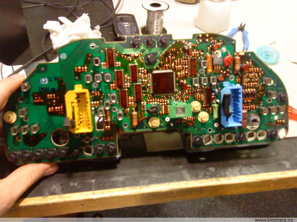

Bytte kondensatore i instrumentpanel
Ja, jeg vet det finnes flere DIY for dette, og ja jeg har brukt søkefunksjonen både her på Bimmers og på utallige andre sider men finner kun for eldre instrument paneler.
Panelet sitter i en 1992 520ia, og det ser ut som orginalt instrument panel.
Noen som har skiftet kondensatore i denne typer før som kan førtelle meg hvilke jeg trenger å skifte?
Kilometer displayet er veldig dårlig og har skjønt at dette skal hjelpe.
Takker for svar!
Legger ved link til bytte av kondensatorer på e 34: http://www.autopower.se/mekartips/mekar ... p?dokid=57
Her er link til bytte av si batterier på e 30 også: http://www.autopower.se/mekartips/mekar ... p?dokid=56
Ja, har sett gjennom denne før men dette instrumentpanelet er ikke likt det jeg har, og kondensatorene sitter i alle fall ikke på samme sted.
Er det ingen som har erfaring med dette panelet.
Jeg syntes også det lignet mer på printboardet til e30 bortsett fra elektronisk Km.teller, derfor linket jeg til batterier og. Kondensatorene sitter vel ikke på den plata på bildet, men på plata under den.
Hva mener du med plata under. Det er kun ei plate i dette panelet.
Dette er det nærmeste hittil, men ingen av komponentene sitter på samme sted som det jeg har.
Som jeg har skjønt er det to typer av disse panelene. Ett som er hvitt bak og ett som er blått. Mitt er GRÅTT. Kan det være fra en annen modell?
Du skriver dårlig display? er det svakt lys eller pixelfeil?
Disse kondensatorene som er beskrevet i linken til den svenske siden brukes til Back up spenning og minnefunksjon på instrument og skel ikke ha noe med display og gjøre.
Ellers så ser jeg kun en kondensator på bildet og den ligger reet ved siden av transistor som er plassert rett over blå plugg.
Denne kondensatoren brukes sikkert i forbindelse med transistoren som må være spenningsregulatoren for og få ren spenning
Kan jo prøve og skifte den.

Ja, jeg skal prøve å skifte den. I de andre guidene er det som regel 3-4 kondensatore som skiftes så jeg vet ikke om det hjelper å skifte kun denne.

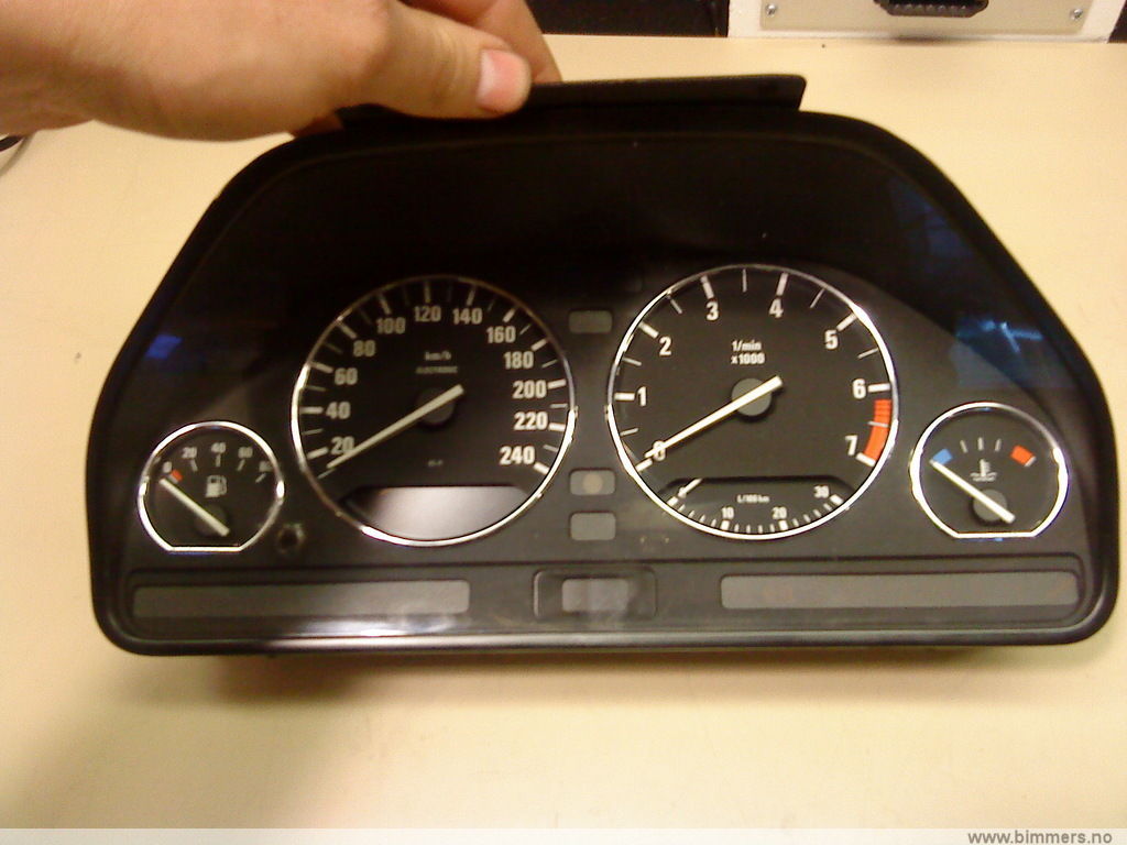

Det som er feil med displayet er at etter en hvis tid forsvinner mye av displayet (pixelfeil). Funker bra når det er kaldt, men forsvinner etterhvert. Tror ikke det er noen lyspærer innvolvert her.
Temp giveren henger heller ikke helt med.
Jeg vet ikke om det har noe å si, men det står Motometer på instrumentpanlet. Det står også en dato fra feb 1992, så det virkerr som det er produsert da. Da syns jeg det er litt merkelig hvis de sluttet å lage paneler med grått bakdeksel i feb 89.
I tillegg til Motometer står det diverse BMW logoer rundt omkring så jeg antokk at det var ett orginalt BMW display.
Kan dette ha noe å si?
Tror ikke det hjelper og skifte kondensator PGA pixelfeil.
Men viss du kan håntere loddebolt og ikke ødelegger noe annet så er det jo bare og prøve.
Pixelfeil er eller en gjenganger på div BMW instrumenter, mulig du kan finne noen tips viss du søker på dette,
Tror heller ikke dette er noe kondensatorproblem.
At det fungere kaldt, men svikter etter hvert som det blir varmt kan tyde på feil i en driver eller regulator.
I og med at også temp.måler krangler samtidig, ville jeg kanskje først mistenke spenningsregulatoren (poppet fast over den blå kontaktsokkelen).
Se eventuelt etter brune overtemperaturmerker på kretskortet rundt denne og nære komponenter.
