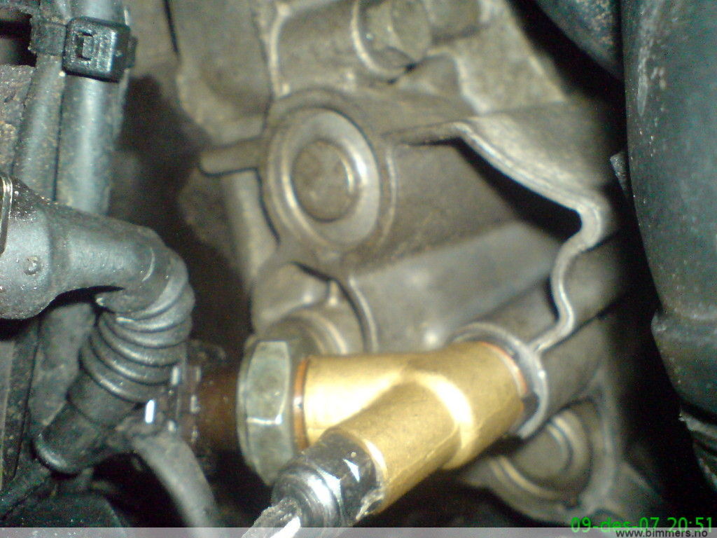

opasb Skrevet Mai 12, 2009 Skrevet Mai 12, 2009 Heisann. vi driver og bygger en m20b20 turbo for og ha klar til sommertreffet 14 juni. Hvor er det disse kara pleier og hente olje til turboen? olje-ut er jo ok da man sveiser en nippel på bunnpanna. noen andre tips ang turbo?
opasb Skrevet Mai 12, 2009 Forfatter Skrevet Mai 12, 2009 hvor på oljefilter? kan jeg eventuelt lage en T-kobling på slangene til oljekjøler?
336mik Skrevet Mai 12, 2009 Skrevet Mai 12, 2009 Oljetrykksbryteren blir som oftest brukt ja. Du får kjøpt en T/Y overgang hos de fleste bilrek. butikker for en snau hundrelapp.
opasb Skrevet Mai 12, 2009 Forfatter Skrevet Mai 12, 2009 overgang for og skrue? eller bare klemme på slangen til oljekjøler?
Azeton Skrevet Mai 12, 2009 Skrevet Mai 12, 2009 Noe sånt.. Bare at det er slange isteden for oljetemp.
