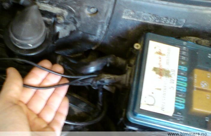

Skal coil få signal fra det nye ledningsnettet, eller fra de 2 ledningene fra sikringsboks? Mener å huske at det kom ut 2 ledninger ut fra sikringsboksen, hvor en var grønn, og en sort...?
Takker for svar, blir sikkert oppdatert med flere spørsmål :)
Ledningene fra sikringsboks er begge sorte.. En har gått til coil ( + ) tror jeg fra b20 motoren.. !
Prøvde å koble disse inn på coil, men fortsatt ikke gnist...
Er det flere kontakter ved hjernen som skal kobles ? er en løs der med 3 stikkere.. Men finner ikke noen kontakt i nærheten fra bilens nett som evt skal kobles der ?
