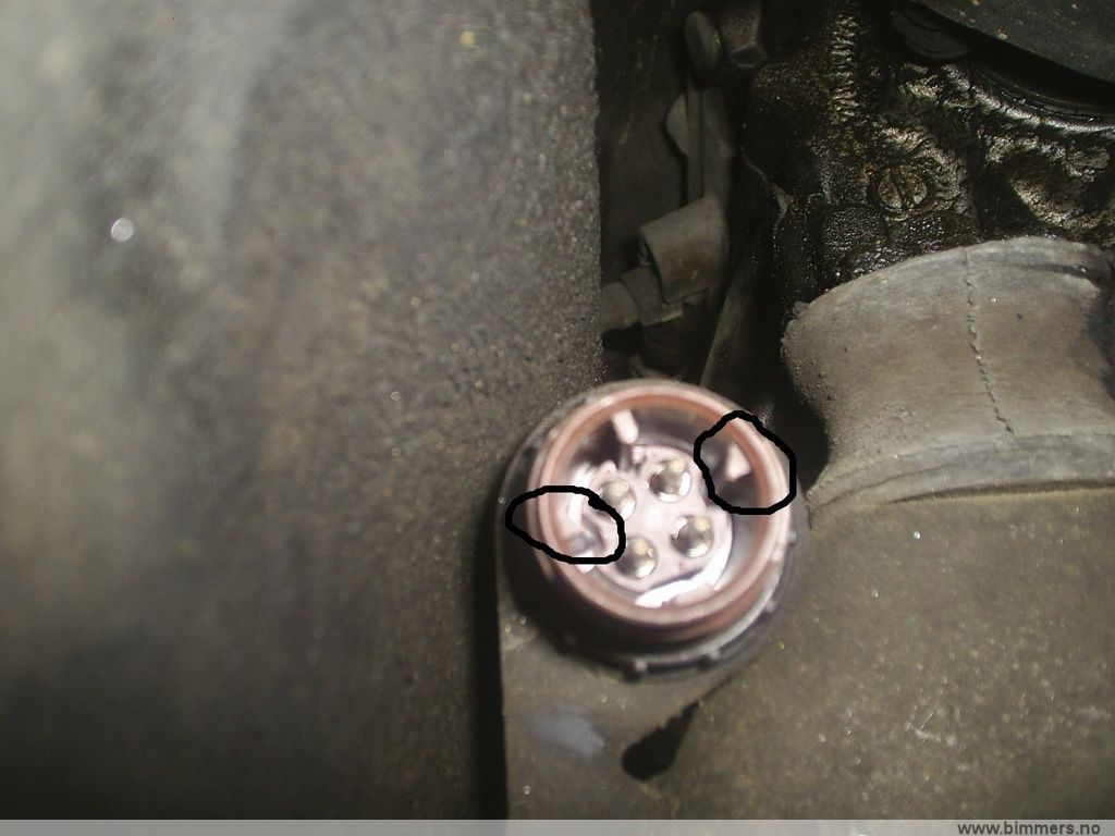

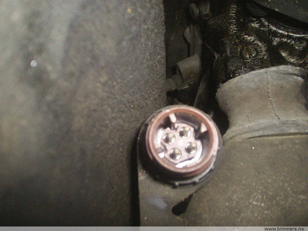

Slik ser kontakten lamdasond skal plukkes inn i på bilen:

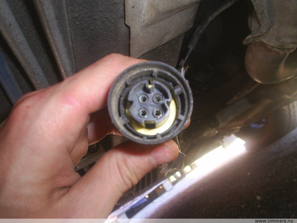

Kontakten på gammle eksosen (som passer med den på bilen):

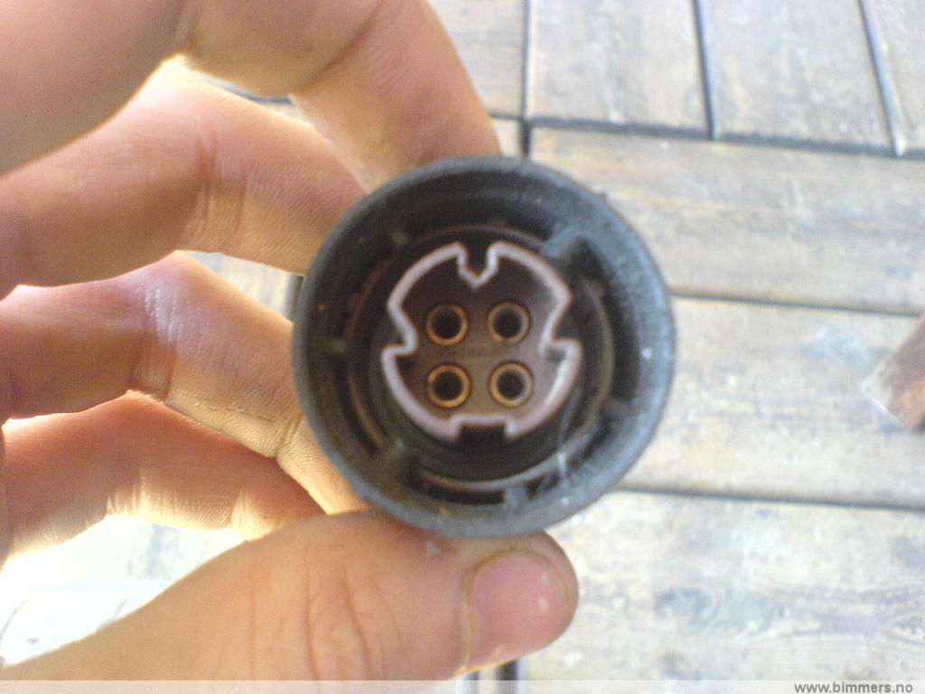

Kontakten på nye eksosen:
Som dere ser på bildene, så er disse 2 "taggene" forskjellige på nye og gamle eksosen:

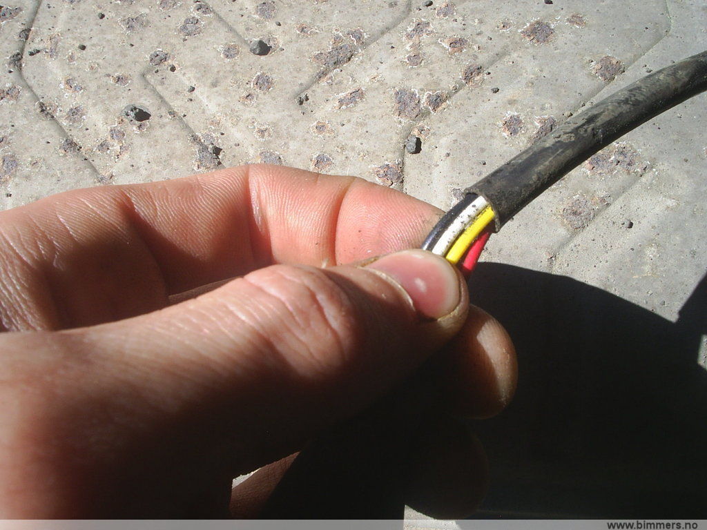

På gamle eksosen er det en svart, en hvit, en gul, og en rød ledning:
Men på den nye er det 2 hvite, en svart og en grå ledning:
