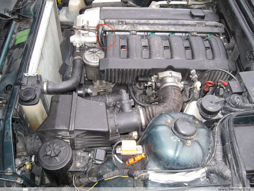

Har akkurat kjøpt meg bil ('92 525ix), og nå etter noen dager oppdaget jeg bensinlukt som kom fra vifteanlegget i kupeen. Ble og litt tungstartet (1 sek mer enn vanlig kanskje).

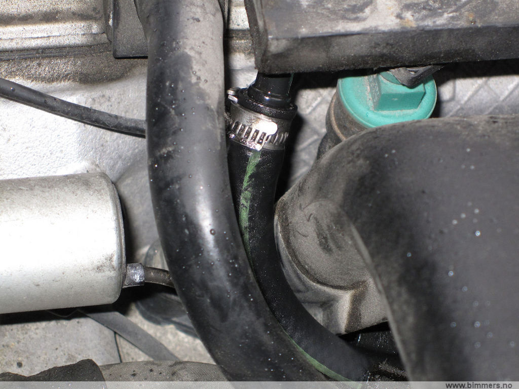

Fant ut at det var en liten lekkasje i en av bensinslangene (se bilder), noen som vet om det er mye styr å bytte denne og eventuelt har delenr? Har sjekket litt rundt ellers på bensinslangene og kan ikke finne lekkasje noen andre steder. Nå i sta kunne det og høres ut som bilen ikke gikk på alle sylindrene før etter 5-10 sek.
Bildet er tatt ca 5 min etter jeg stoppet motoren, så noe av bensinen er fordampet
En annen slange for sammenligning

hei.
har nettopp byttet bensinrør på min 93 mod e34.
røra dine er garantert helt råtne.
kjøp 10 meter med 8mm kobberør på biltetema, rørkutter, fester til å skru opp røra med, 1 m bensinslange og slangeklemmer. du burde ha bilen på bokk for å skifte. skift bensinfilter i samme slenger.
Ok, men virker som om det kun er lekkasje der bildet viser, mens motoren er i gang (så vidt jeg kan se). Er det vanskelig å komme til hvis jeg skulle bytte ut alle rørene?
