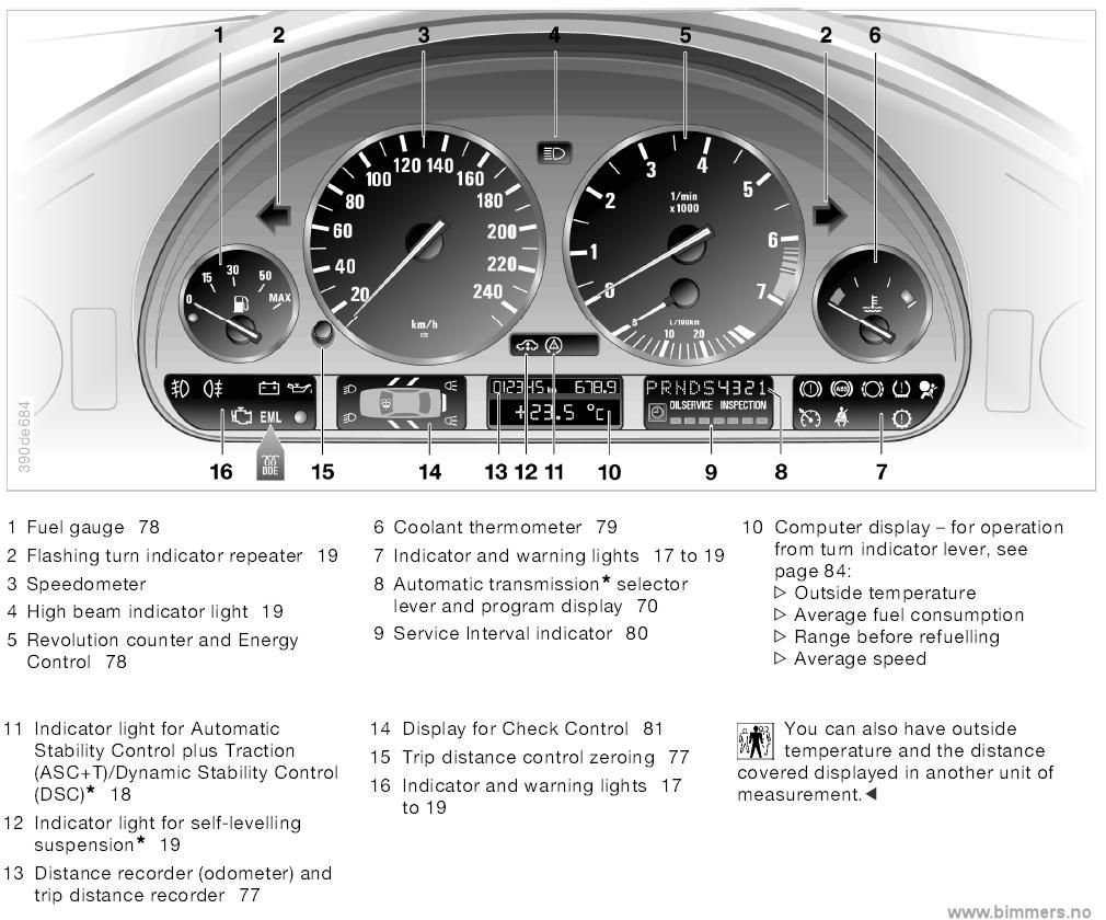

Reodor Skrevet Juni 6, 2009 Skrevet Juni 6, 2009 Gul lampe nederst til høyre lyste i dag! Hva er det den står for??
tomerikk Skrevet Juni 8, 2009 Skrevet Juni 8, 2009 Gul lampe nederst til høyre lyste i dag! Hva er det den står for?? Går ut fra du mener den som ser ut som tannhjul med utropstegn i? Det er girkasse i nødmodus.
Reodor Skrevet Juni 8, 2009 Forfatter Skrevet Juni 8, 2009 å faen.. Kom bort etter ny start... hmm Ka kan det være??? forige eier sa kassa var byttet!!! Kan det være fordi jeg dro på litt??
