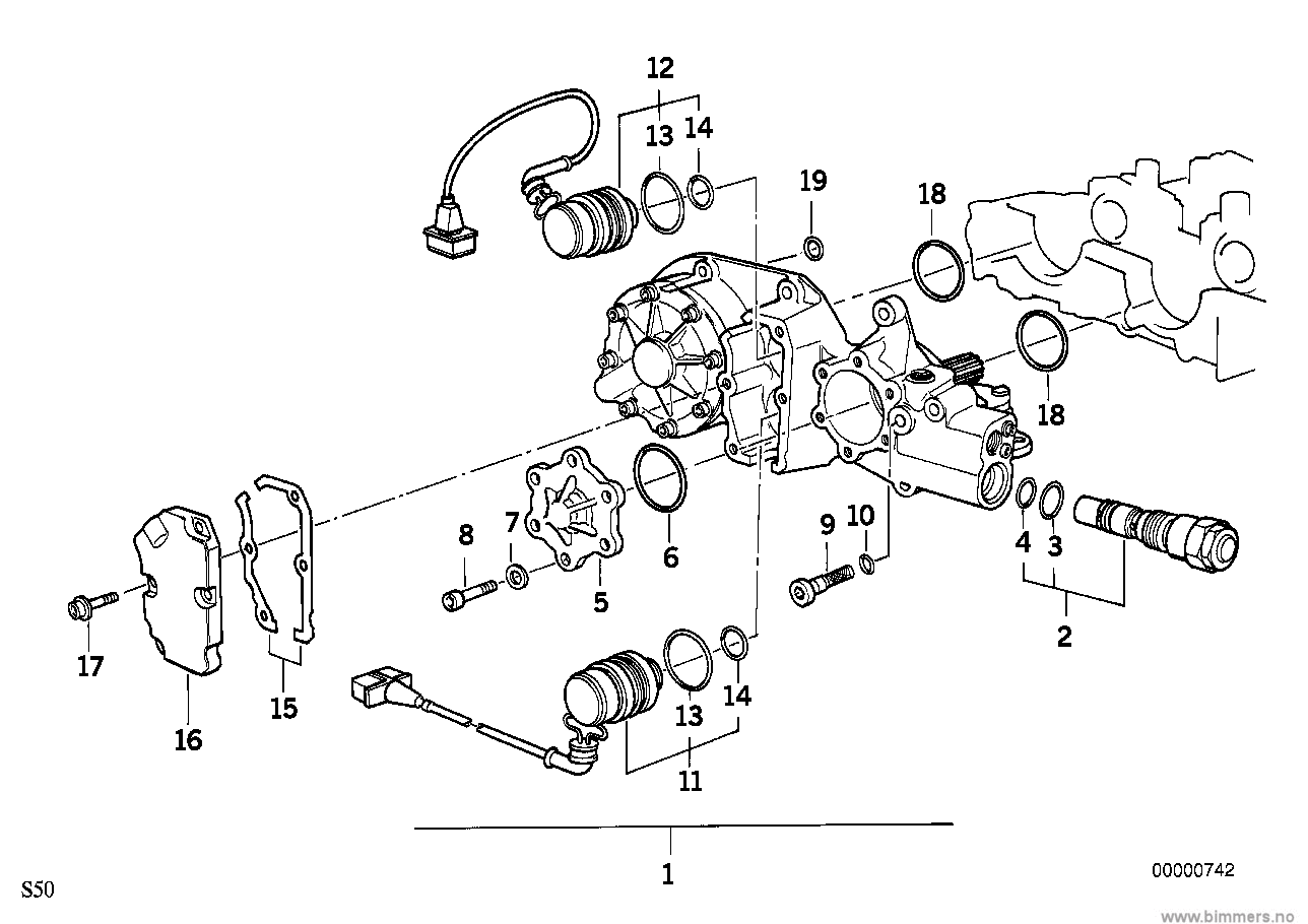

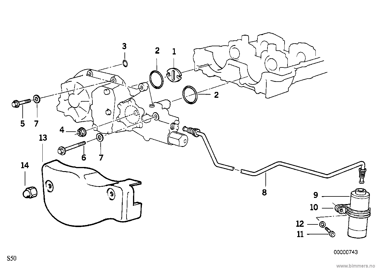

Rayb Skrevet Juli 24, 2009 Skrevet Juli 24, 2009 Uten at jeg vet det med sikkerhet tror jeg ikke du trenger å bekymre deg for timingen på s50b30 motoren. Har sett litt på bilde fra GS:
320it Skrevet Juli 24, 2009 Forfatter Skrevet Juli 24, 2009 ok. kan heller ikke skjønne at det skulle bli noe forskjell. har bestilt en overhalt vanos, og han jeg bestilte fra mente at jeg måtte sjekke timingen etter bytte. han mente at hvis det ikke ble satt på plass slik det sto, ville det bli feil. men skjønner ikke helt hvorfor. på TIS sto det heller ikke noe om at man skal sjekke timingen etter bytte, bruker jo å stå beskrevet alt som er nødvendig der...
