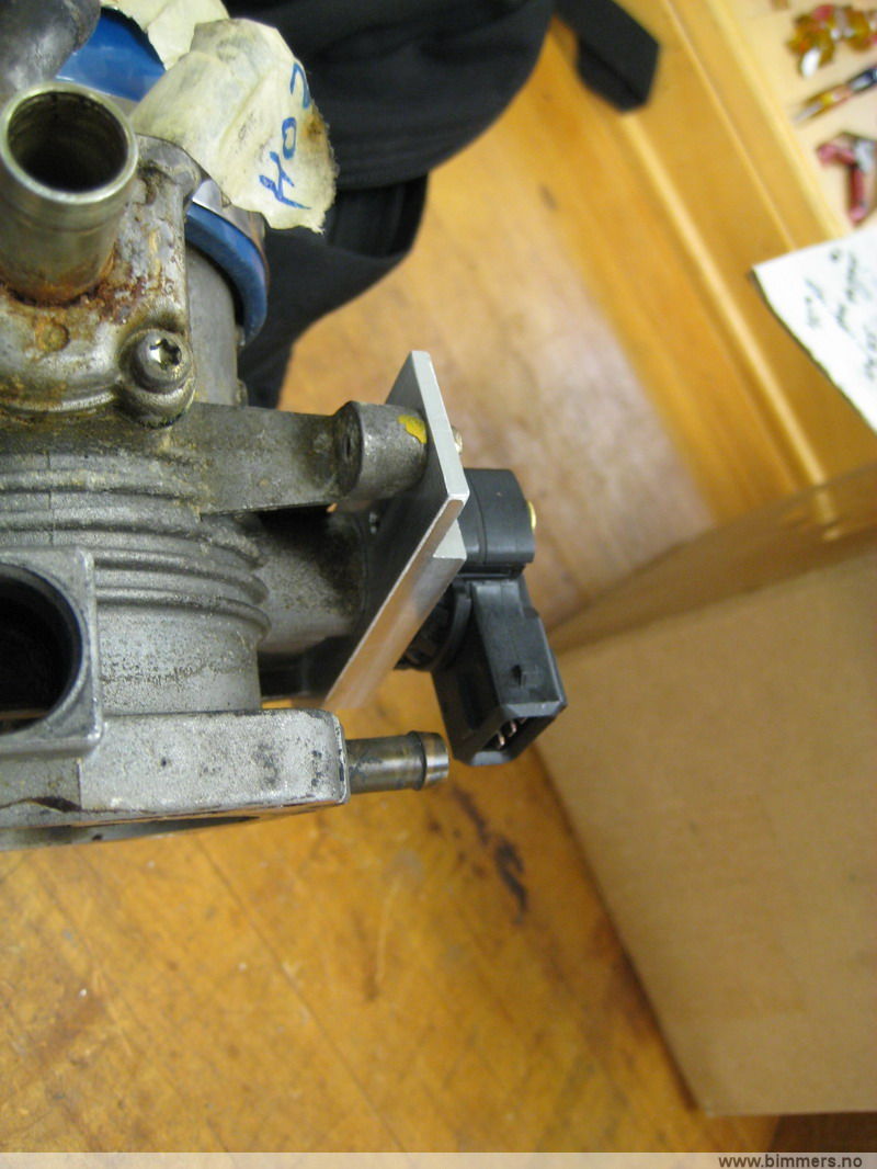

Hvor og hvordan skal man montere en tps sensor? skjønner at den skal stå i nærheten av spjellet
Det er 2.5bars map sensor innebygd i E6x så du kan lade 1.5bar.
Du bytter ut den Tps som står på spjellakslingen din org med en som kan brukes med sprutet.
