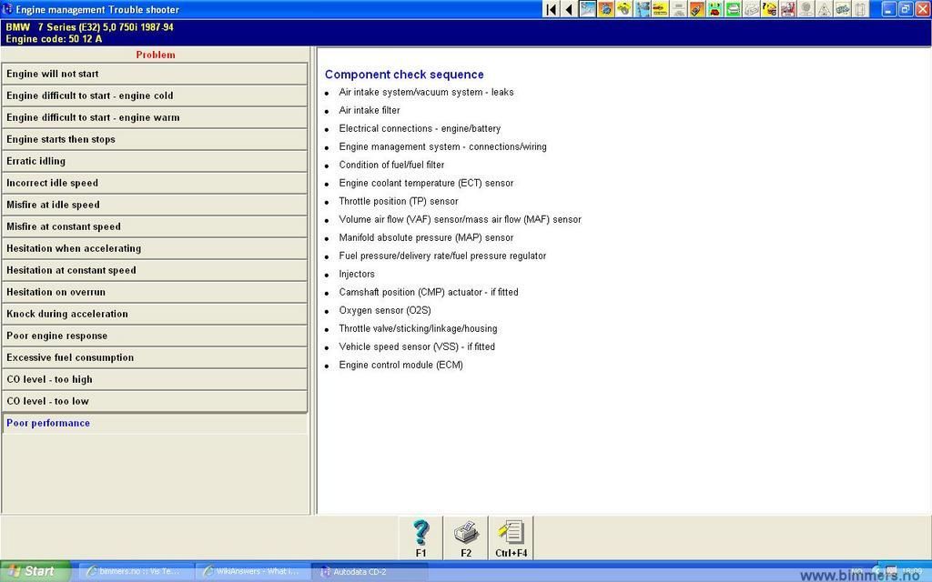

jensemann23 Skrevet Juni 13, 2009 Skrevet Juni 13, 2009 her har du en printscreen fra autodata. kan være noe av dette:
MrElg Skrevet Juni 13, 2009 Forfatter Skrevet Juni 13, 2009 Kryss-sjekka releene til bensinpumpene nå, feilen er mellom bensinpumpe 1 og releet. Antageligvis pumpa. Takk for bildet, virker som et kjekt program!
