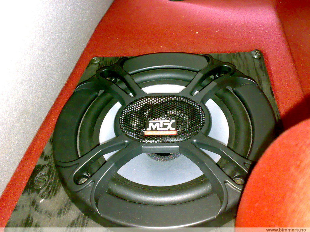

Reintz Skrevet Juni 13, 2009 Share Skrevet Juni 13, 2009 Er det noen som har noen bilder, eller fremgangsmåte på hvordan man setter i 6,5" i hattehylla på E34? Har sett litt på det, og det virker ganske vrient Er jo ikke all verdens plass nedi der. Selve karosseriet tar jo opp mye av plassen nedi hullet. Setter pris på alle svar Lenke til kommentar Del på andre sider More sharing options...

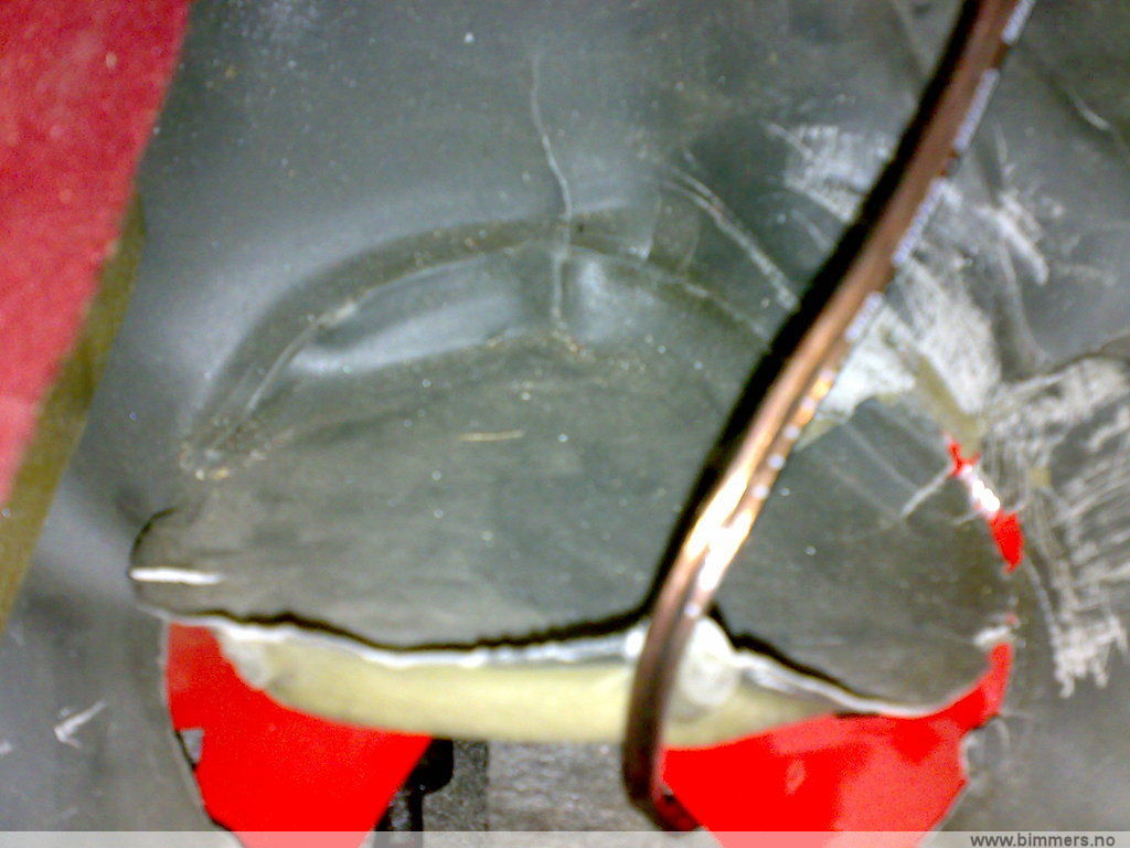

PerErik Skrevet Juni 14, 2009 Share Skrevet Juni 14, 2009 Jeg har 6,5" i hattehylla, kan ta noen bilder senere. det jeg har gjort er å grave ut litt isolasjon og så lagde jeg en finer plate med hullet på den dypeste plassen så gikk det akkurat. Edit: la til et par bilder, ikke beste kvalitet siden jeg tok de med mobilen. Lenke til kommentar Del på andre sider More sharing options...

PerErik Skrevet Juni 21, 2009 Share Skrevet Juni 21, 2009 sto noen sånne i bilen min, men da kommer ikke magneten på høytaleren på det dypeste punktet i hullet, så den ikke kommer helt på plass. Lenke til kommentar Del på andre sider More sharing options...
