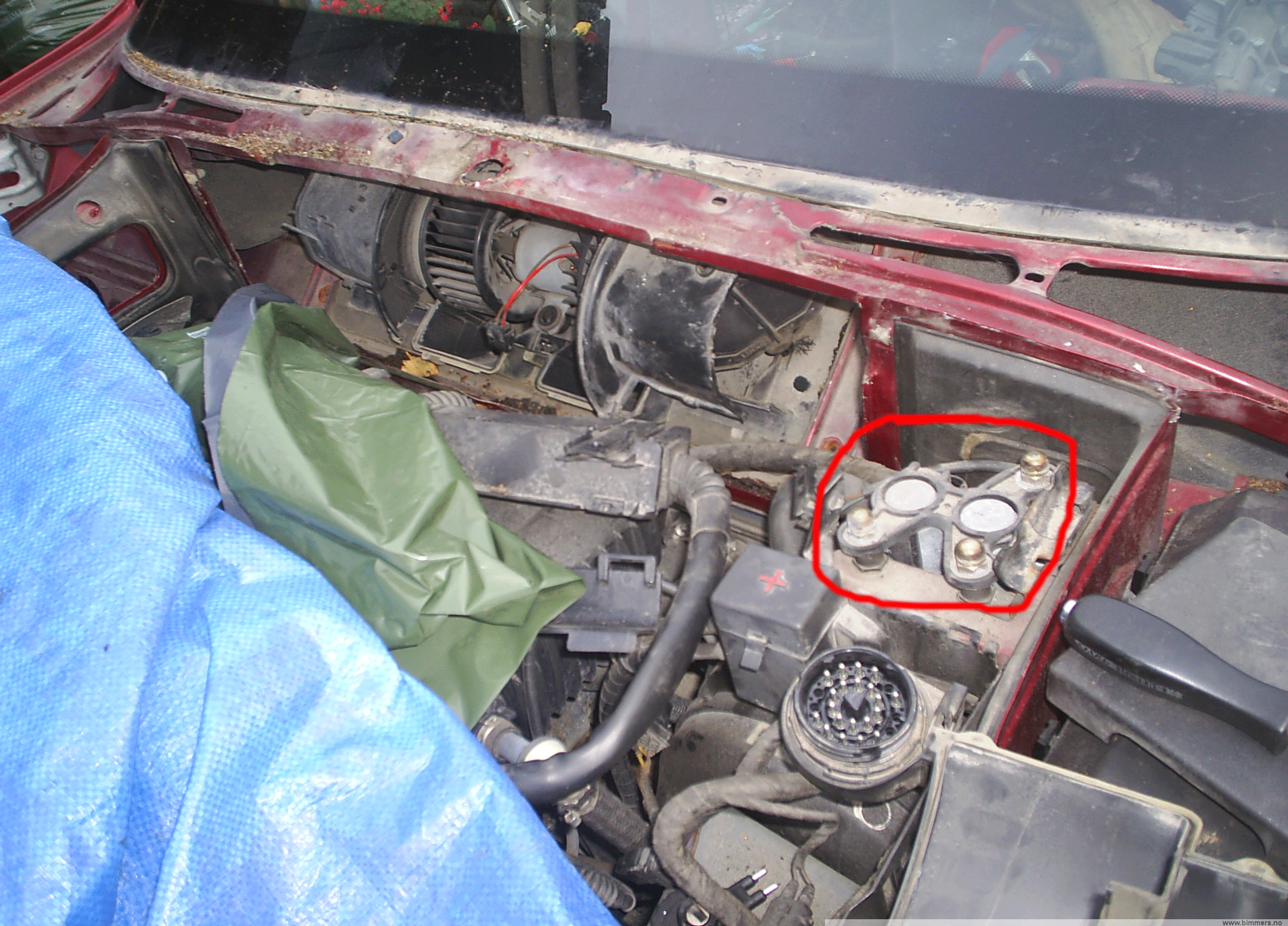

Noen som kan fortelle eller legge ved bilde av hvor denne krana er??
Den ligger bak motor, eller ved siden av sikringsboksen på en måte.
(sitter et plaslokk oppå.., er ikke med på bilde)
Ganske åpen og fin plass på e34 mener jeg å huske. Du har også en elektrisk vannpumpe der tenker jeg..

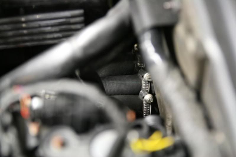

Her ser man hvertfall 3 slanger som går inn + at jeg mener det er en til lenger borte (ca midt på torpedoveggen)

Av de tre der er det kun én som kommer fra motor. To av disse går rett til vannventilen på siden der mener jeg.
Men nå kan det også stemme at e34 har en liten vannpumpe i tillegg som er koblet en plass mellom motor og varmeapparat/vannventil.
Så har du én slange fra motoren som går inn til vannventilen eller inn til den pumpa jeg nevnte over.

Her er et bilde btw..
Så ser ut som du har rett ang antall slanger fra motor..
Ser her ut til at det går 3stykker faktisk..
Mulig du bare kan blende en av dem, og koble sammen de to andre?

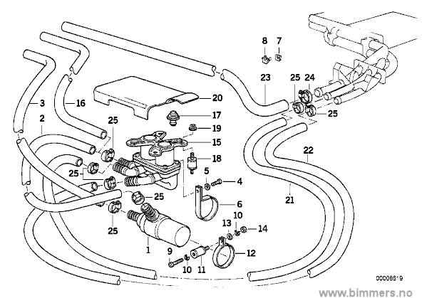

Den "ekstra" vannpumpa der skal du ikke trenge når du kobler ut varmeapparatet tror jeg.
Nr 1 er den vannpumpen
Nr 15 er vann ventilen (som åpner/lukker for vann inn til varmeapp)
