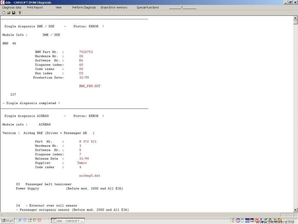

Er eier av en E46 320I 1999 modell.
For ca 4 uker siden kom motorstyringslyset på.
Har tatt en liten sjekk i motorrom for løse ledninger og slik uten å finne noe "mistenksomt".
Har fått lånt en pc med CARSOFT BMW Diagnosis program og lest av feilkodene fra min bil.
Module info: DME / DDE
BMS 46
BMW part nr: 7526753
Hardware nr: 00
Software nr: E6
Diagnose index: 60
Code index: 00
Bus index: C0
Production date: 32/99
227
Har også fått varsellys angående airbag, men det er ikke så viktig akkurat nå.
Har tatt opp dette temaet i en tidligere tråd, men grunnet manglende informasjon fra min side ble ikke problemet oppklart!
Håper å få denne feilen oppklart :D
Er det "227" som er feilkoden?

Kan nesten garantere at det er en vakumlekk på innsugssiden på motor!
Sjekk spesielt denne innsugsbelgen, veldig vanlig problem på M-type motorene:
Skal ikke se slik ut :D
Hei Tele
Jo det stemmer, det har vært en lekkasje i vakuumslangen, men den er reparert. Det var ca 1 uke etter reparasjonen at motorstyringslyset kom på.
Etter denne reparasjonen fikk jeg et mye jevnere drag på motoren. (Ikke noe nøkk, slik det var før)
Tror hullet i vakuumslangen gradvis har blitt større over en periode på ca 1 år
Dette er 2. gang jeg kjører diagnose, første gang leste jeg av feilmeldingen og "slettet" feilen. Lyset forsvant i en kort periode men kom på igjen.
Skal ta en skikkelig undersøkelse av vakuumslangen i håp om å finne noe.
Men tror at det skal være iorden.
Takk for alle svar :D

Greit... da må vi hardere til verks :)
Mulig flere vakum/luftlekk eller LMM!?
227 koden din betyr noe sånt som at: motoren har problemer med å "trimme" bensinmengden i forhold til luft som kommer inn.
Ergo gir lamdasonder beskjed om for mager eller for rik blanding.
Jeg gir meg ikke på at dette er et luft problem :D
Hei! Etter laaaaang tid fant jeg endelig ut av problemet, det er ganske enkelt sportsluftfilteret som jeg kjøpte fra gs bildeler som lagde krøll for meg, satt i det originale standardluftfilteret idag og lyset forsvant etter 1 time! 8)
Takk for alle svar! :D
