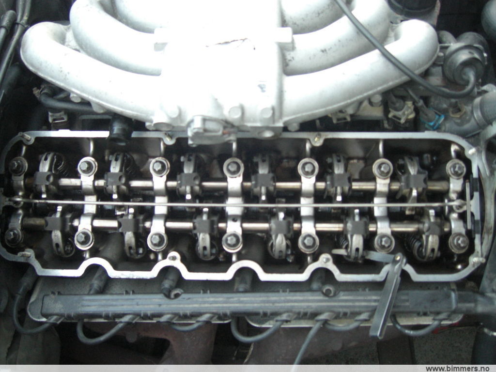

9ls Skrevet Juni 25, 2009 Skrevet Juni 25, 2009 Hei, Har veldig mye tikking i bmwn min nå så jeg må få utbedret det. Men jeg lurer på om det kan være kam som er slitt, eller om ventiler er feil justert? Hvordan er det man justerer disse ventilene? Ellers no tips om hva jeg bør gjøre? Mvh Nils
525i1991 Skrevet Juni 26, 2009 Skrevet Juni 26, 2009 hvor langt har den gått? er den gått over 220 er det ikke usansynelig at kammen er slitt. Du kan jo justere vippearmene før du bytter kam da.. 0.25 mm både inn og ut på disse.
325ti Skrevet Juni 26, 2009 Skrevet Juni 26, 2009 Juster dem som nevnt over, bare littegrann strammere;) det hjelper på.

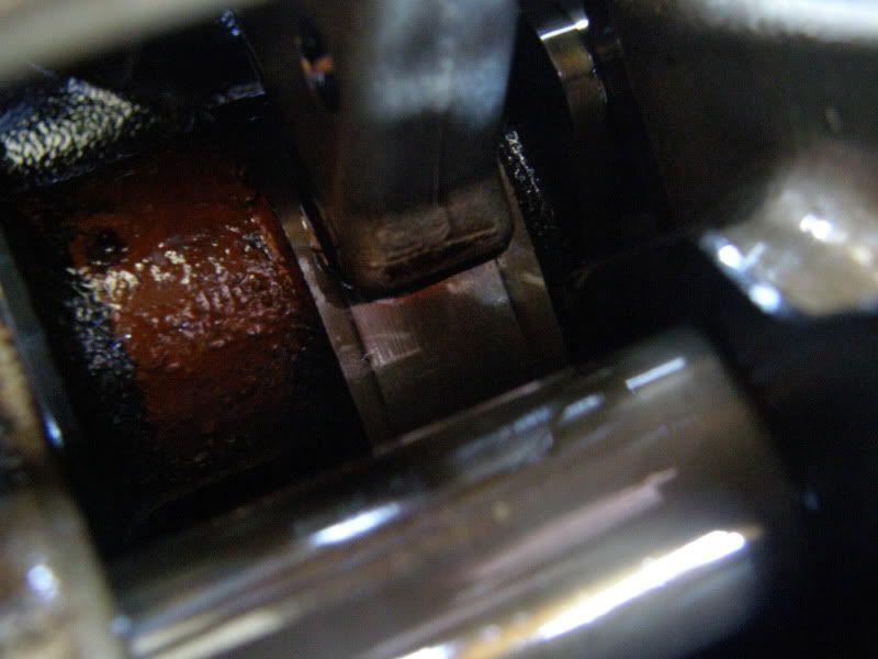

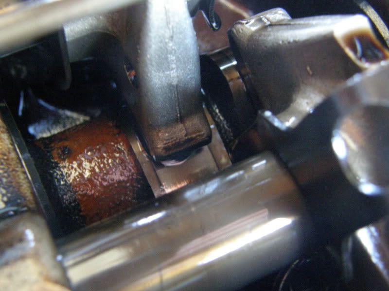

Rogern Skrevet Juni 26, 2009 Skrevet Juni 26, 2009 Jeg justerte min m20b20 med 0,25 så stram att det ble tungt å dra følerbladet frem og tilbake. Resultat: Har aldri hørt en så stille m20 før. Min har gått 270k og kammen er ganske slitt. På sylinder 2 ser du hvor du måler imellom.
