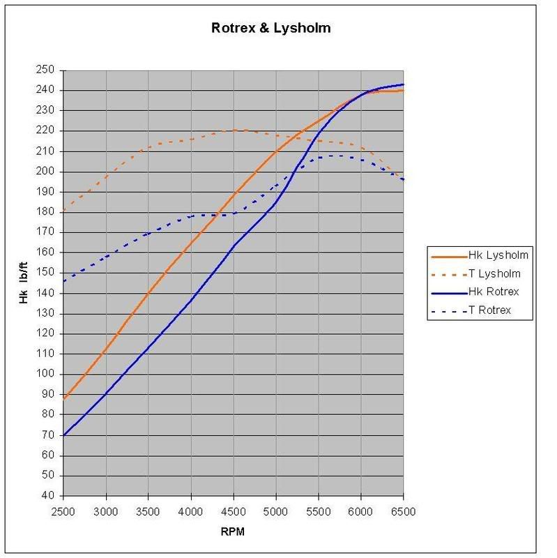

Grafer fra tilsvanrende bil med Rotrex og Lysholmkompressor.. Ca samme effekt.
okei, hvem er forhandler av lysholm i norge da? event. link til en side?
Lysholm-pressa er nok en god del dyrere, og vanskligere og innstalere enn en kompakt sentrifugalpresse..
Ja, men en sentrifugalkompressor har mindre motstand en en slik lysholm. Så at effekten blir så mye dårligere på samme trykk syns jeg er rart? At det er mer NM før skjønner jeg..
