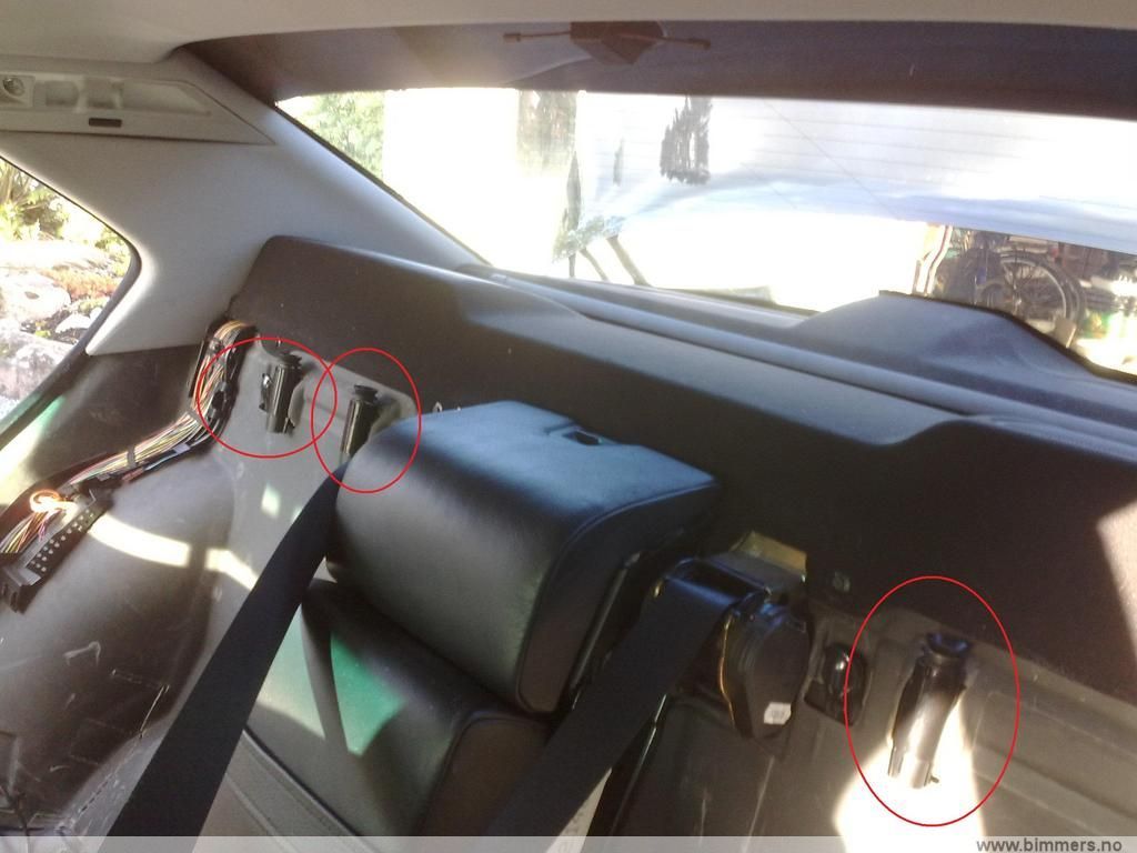

Sjøbuse Skrevet Juni 30, 2009 Skrevet Juni 30, 2009 på E38 sitter jo nakkestøttene fast i bilen. og ikke i sete ryggen. kan jo være samme på din? i de røde ringene ser du feste til nkestøttene mine. de er bak seteryggen. og er de elektriske sitter det en liten motor der. mulig det er sånnne fester i din bil også.
EsrEveR Skrevet Juli 1, 2009 Forfatter Skrevet Juli 1, 2009 på E38 sitter jo nakkestøttene fast i bilen. og ikke i sete ryggen. kan jo være samme på din?i de røde ringene ser du feste til nkestøttene mine. de er bak seteryggen. og er de elektriske sitter det en liten motor der. mulig det er sånnne fester i din bil også. mange takk:) med bilde å greier. skal skjekke i morgen tenker jeg;)
