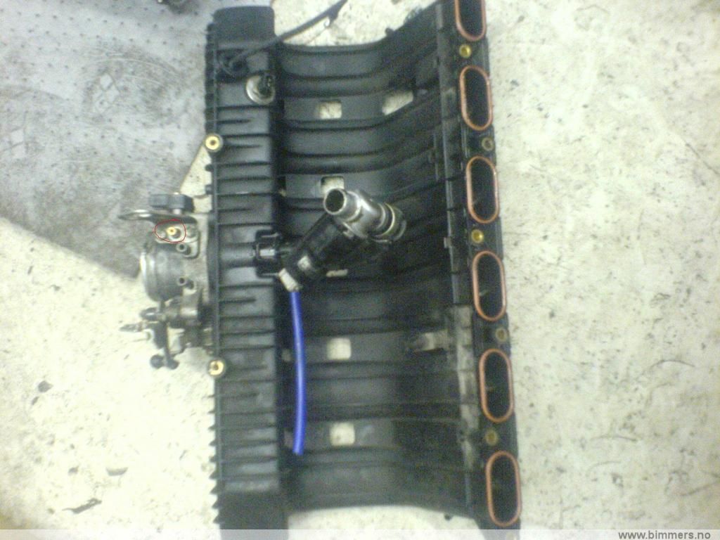

Driver å kobler til innsuget på bilen nå. Da lurer jeg på hva som skal på denne nippelen? Skal det noe dit i det heletatt?
De to ved siden av er vel fra termostatføler, og den tykke slangen under innsuget som fordeler seg ut i flere deler om jeg ikke tar helt feil.

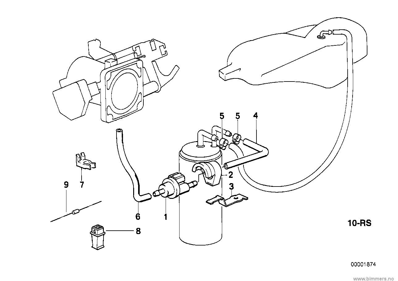

det skal komme en slange fra "bensin resikulasjonssystemet" (utluftingen på tanken.
nr 1 på bildet.
ventilen står på venstre side ved siden av luftmassemåleren
