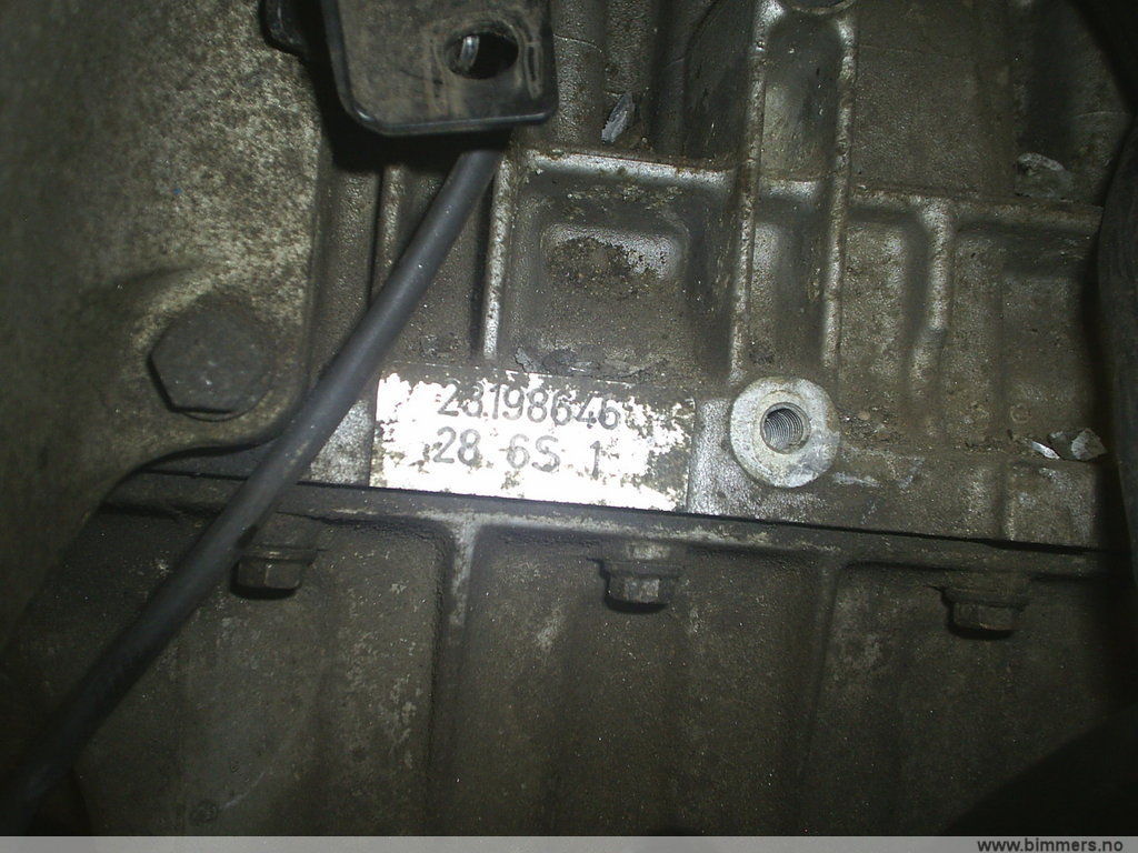

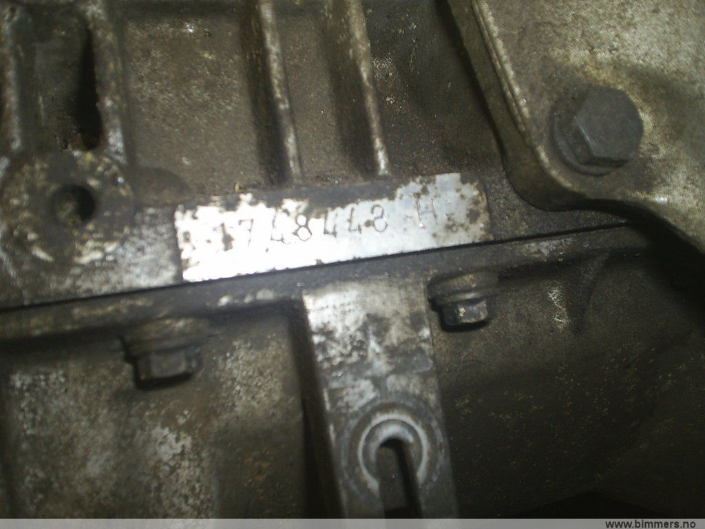

Hvor mange siffer skal identitets koden være..?
Og hvilke av tallene på bildene..?
Kan dette stemme med bildene?
Eller er noen tall noe annet, og / eller flere tall der?? :P
(Har ikke motor tilgjengelig for sjekk.., men trenger tallene :P)
28 198646
28.6S 1
1748448 H
