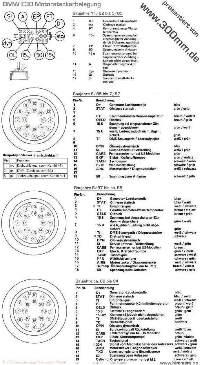

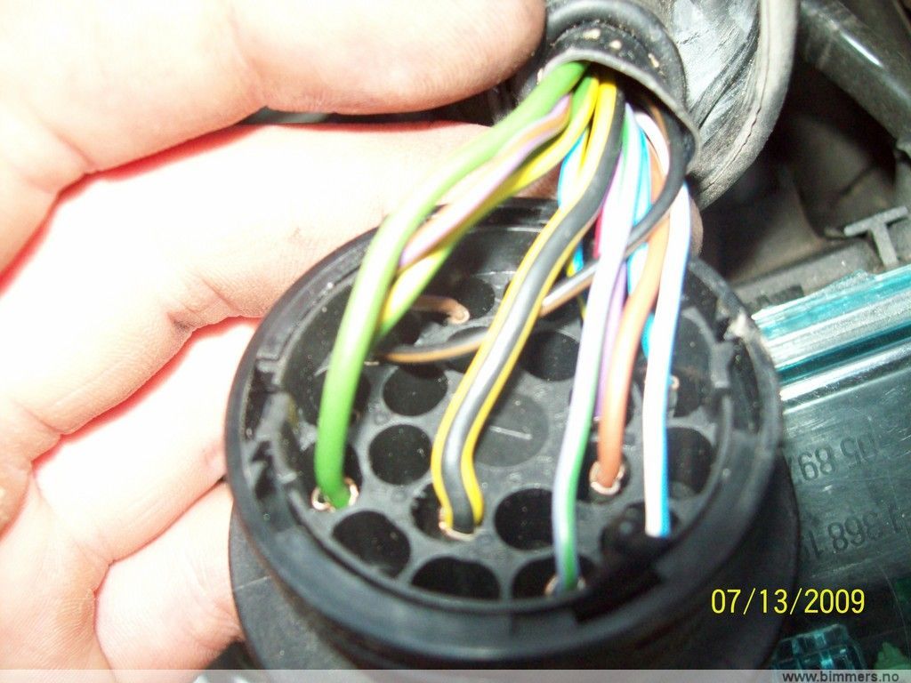

Melkvik Skrevet Juli 13, 2009 Skrevet Juli 13, 2009 Hei. Trenger hjelp til hvilke ledninger jeg skal bytte om, jeg har da altså byttet ut min m20b20 med en m20b25. Altså bilen er en 87 mod, og motoren er en preface m20b25(85-87) Noen som vet hvilke ledninger som må byttes om på den store motorkontakten? Kikka på motorkontaktene i dag, vet det er noen som har sagt att det bare er å bytte om stikkene til att det blir rett farge på hver side hvis noen skjønner? men problemet er att på kontakten til motoren er ikke fargene like som de fargene som er på kontakten som er fast i bilen:) Har fått ett skjema: Men skjønner fint lite av det. Skjønner ikke helt om dette er oversikt over motorkontaktene til 2.5 motorer eller ikke? For hvis jeg skal finne ut hvor alle ledninger skal, så må jeg jo ha ett skjema over 2.0 87 mod motor, og så sammenligne med dette skjemaet??? Her er bilde av kontaken i bilen min (87 mod preface): Og her er bilde av kontakten på motoren: Hvis det er noen som har gjort dette før og kan hjelpe meg så skrik ut:)
Bmw_325i_ Skrevet Juli 13, 2009 Skrevet Juli 13, 2009 det står små tall ved de forskjellige ledningene. gå ut ifra de å så er det bare å sjekke det koblingsskjemaet hva de forskjellige er.

Rogern Skrevet Juli 14, 2009 Skrevet Juli 14, 2009 Jeg anbefaler deg å se på tallene å fargene i kontakten til du finner igjen begge stikkene på skjemaet. Når du har funnet ut hvilke stikk du har på 320 motorn skriver du ned hva ledningen går til (står på skjema) skriver du ned en og en hva den heter. Så gjør du det samme på 325 motorstikket. Da har du begge 2 klare. Du må koble 325 stikket slik som 320 stikket så det blir rett i din sikringsboks. Her er ett eksempel: Husker ikke hva slags motorer dette var.. Nr 21 Tykk grønn (spenning +) - Nr 7 Tykk grønn Nr 23 Brun/grå (oljetrykk) - Nr 5 Brun/grønn Nr 12 Brun/fiolett (vanntemp) - Nr 4 Brun/fiolett Nr 15 Sort/grønn (Starter shedder relay) - Nr 15 Sort/grønn Nr 18 Sort/gul (Starter) - Nr 18 Sort/gul Nr 25 Blå (Ladelampe) - Nr 1 Blå Nr 20 Sort (Turteller) - Nr 9 Sort Nr 13 Grønn/fiolett (Bensinpumpe) - Nr 13 Tykk grønn/fiolett Nr 19 Hvit/grønn (SI reset) - Nr 11 Hvit/grønn
