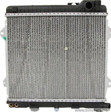

hei.. jeg kjøpte meg en ny radiator til min e30 m3..
i det jeg skulle fylle nytt kjølevann rant det bare ut igjennom 2 messing hull i bunnen.. disse hullene er stengt på den "orginale".. kan noen fortelle meg hva disse hullene er til? å hva jeg skal stenge de med?
takker for svar.

Her ser du hva som skal i de to høla. Nr 17 er føler til elektriske vifta. Nr 15 er en tetteplugg bare.
Dette skal du jo allerede ha på din defekte radiator og kan enkelt flytte det over.

Det der er jo nøyaktig samme radiator. Dette bildet er hentet fra GS sin delekatalog på nettet for E30 M3.
Det du har fått fra Koed er sikkert en uorginal radiator.
Skjønner ikke helt hva du driver med da. Om den du tok ut ikke hadde disse så er det bare å handle 2 blendeplugger og så er du ferdig med den saken.
