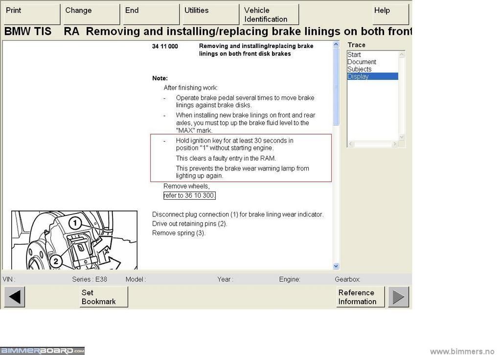

hmyraune Skrevet August 11, 2009 Skrevet August 11, 2009 Hei, Jeg fikk det samme på min e39 her en dag. Synes bremsene ser ut som om de er i topp stand, alt ble byttet for 2 år siden, skiver og klosser. Det høres litt vel tidlig ut å bytte alt?? Kan det være sensonrfeil? Etter at jeg stoppet bilen i ca. halvt minutt forsvant meldingen. Har dukket opp en gang etterpå. Tips?

hmyraune Skrevet August 19, 2009 Skrevet August 19, 2009 Bytte bremsekloss-sensorene, må de byttes ved skive og kloss-bytte? Ser ut til siste bytte ble gjort på verksted, ikke BMW verksted, men andre verksted skulle vel kunne gjøre jobben skikkelig?
Sjøbuse Skrevet August 19, 2009 Forfatter Skrevet August 19, 2009 be bør byttes med klossene ja. hvem som helst verksted burde klare det ja.
