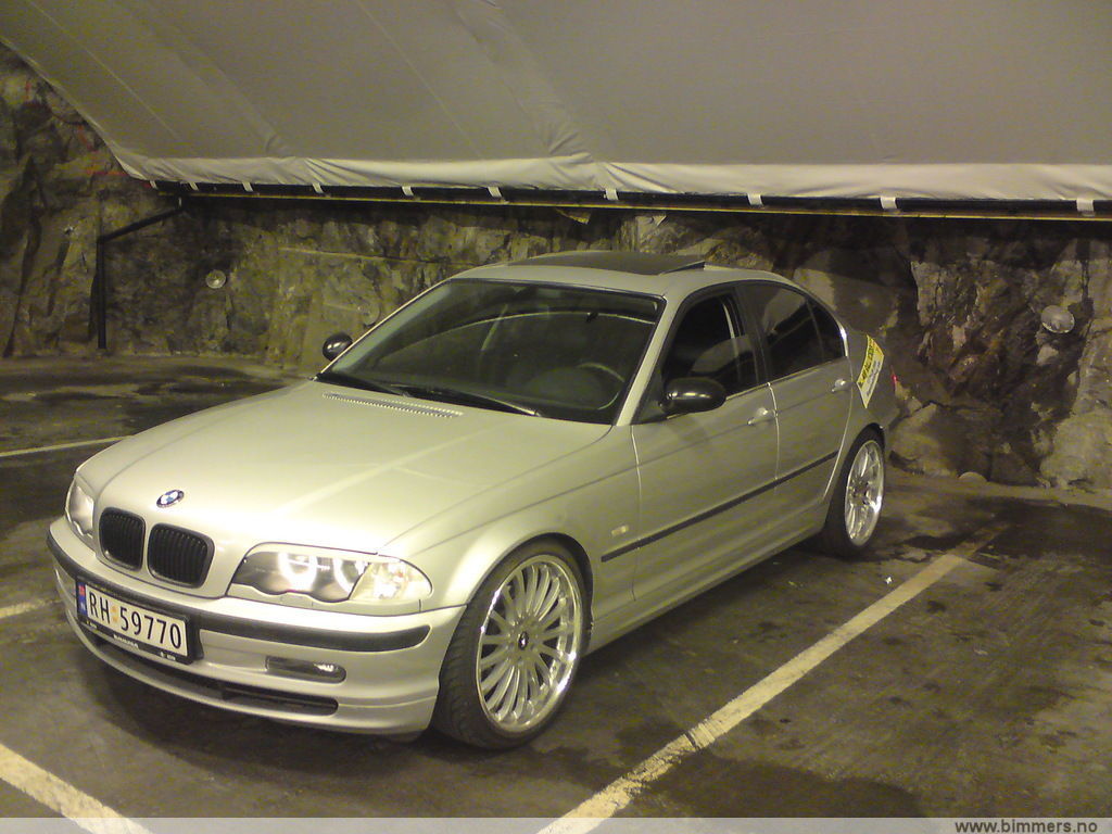

Bilen skal ikke vinterkjøres, men det er noen SMÅ rust flekker rundt bilen, men veldig minimalt. så har planer om å demontere bilen litt. Fangere, lykter, skjørter, motor, innerskjermer, seter, effektanlegget, forskjermer, dører.
Så trenger noen gode tips? Råd? Vil lakere bilen i samme farge igjen, men vil bli kvitt all rust å få lakken 100% Bredde hjulbuer bak, nytt panser med litt hissigere look.
Men noen gode tips, råd ved demonteringen? Noe jeg bør være obs på?
Noen som vet hvor CA mye det koster for hel lakering? hva bør jeg gjør med understell for å få det flott igjen? Sterkt? :)
Håper på mange possitive svar :D
Når du skal gå så omfattende til verks ville jeg laget et system for hvor alle skruer og bolter hører hjemme, f.eks; lagt små deler og skruer som hører til bakstilling i en kartong osv...
Sandblåsing og ny to komponent/pulverlakk av understell er alltid bra.
Bytte alle foringer, kuler og stag mens du har det av.
En hel lakkering med litt karoseri arbeid koster fort 20.000 på regning.
hvis du ringe litt rundt på lakering veksteder så kan du eventuelt pusse ned bilen selv, dakan du nesten slå av 10000kr, som du sparer som du kan bruke på noe annet:) for eksempel, rust må du bare pusse vekk, helt ned til karoseriet,
Hellakkering med regning kan du regne med 30.000 og oppover.
Bør ikke gjøre for mye selv om du ikke vet hva du gjør, det blir bare mer jobb for lakkereren.
Hadde vært forsiktig med å gjort for mye selv. Dårlig pusse / sparkle jobb = dårlig resultat.
Små bulker syns ekstra godt på nylakkert bil..
Men hvis du vet hva du driver med, så kjør på
