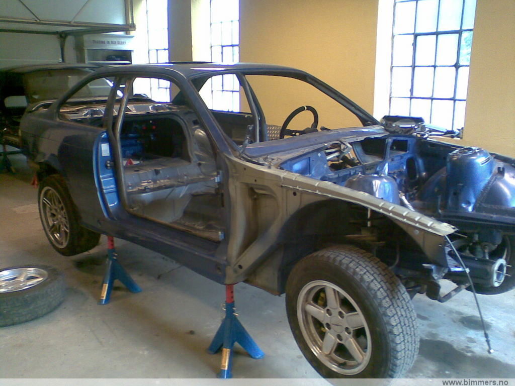

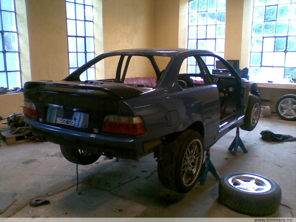

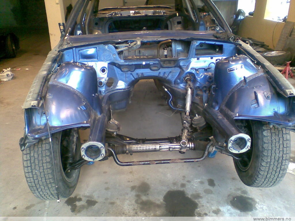

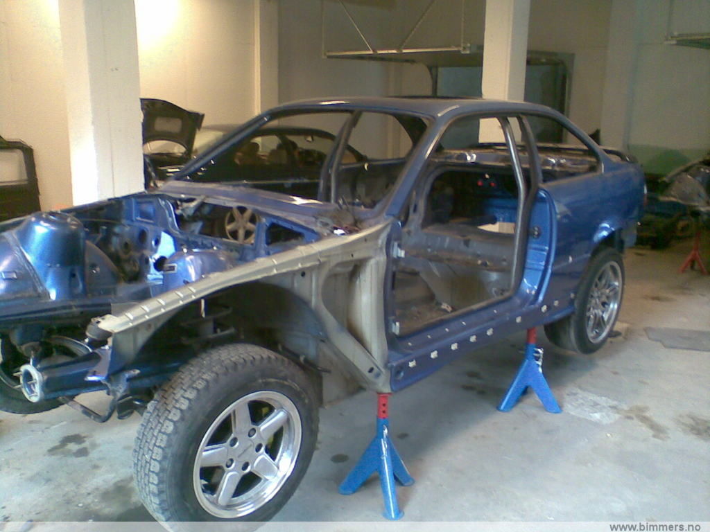

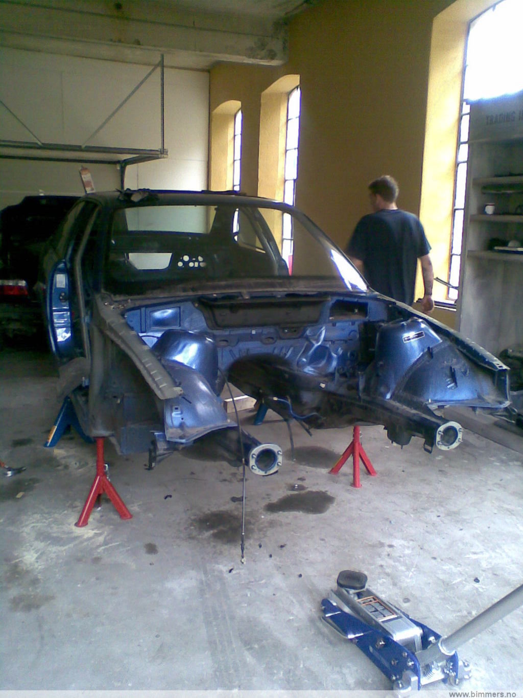

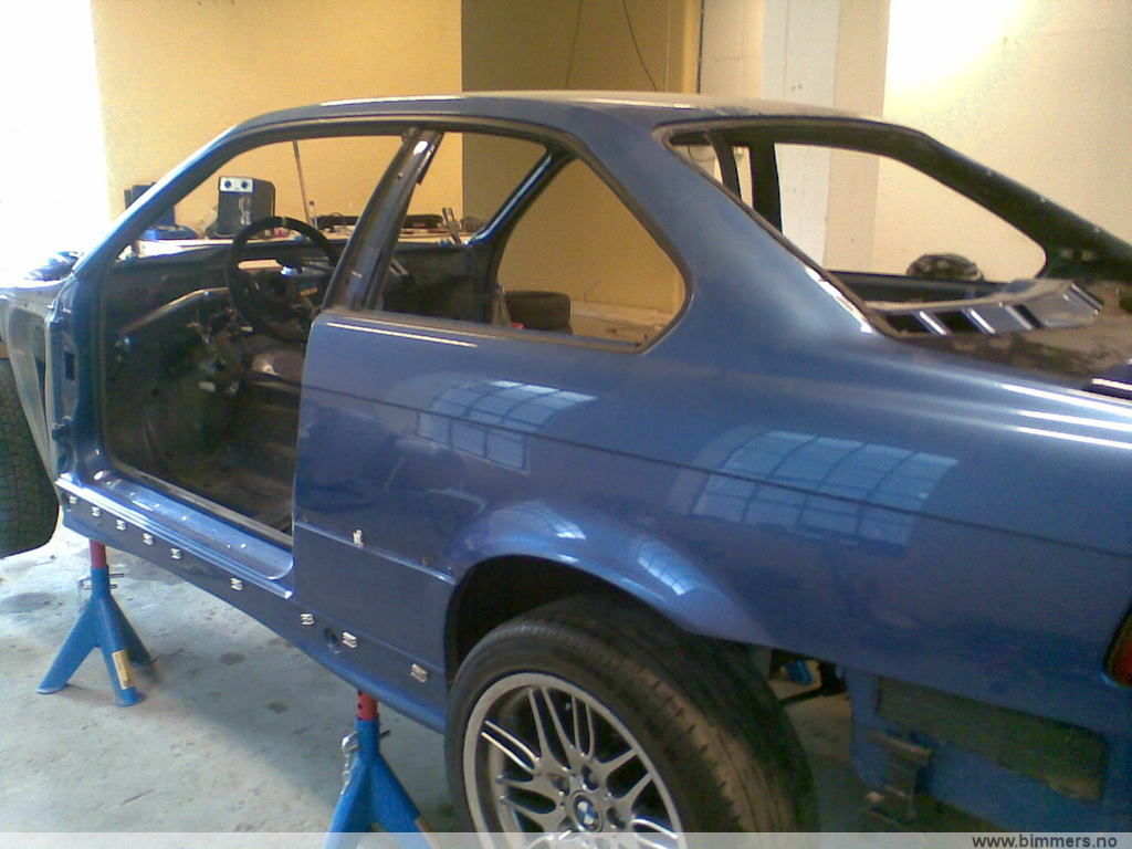

trenger oppbyggings tegninger å hjelp, har tenkt å ha rundt 600-750 hk
har noen bilder av mitt prosjekt
dette kan bli morro:D håper på et prosjekt med masse bilder:) hehe
