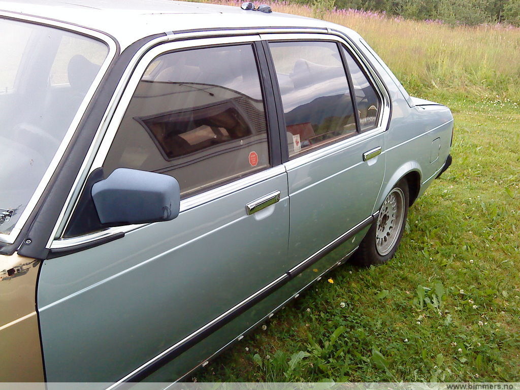

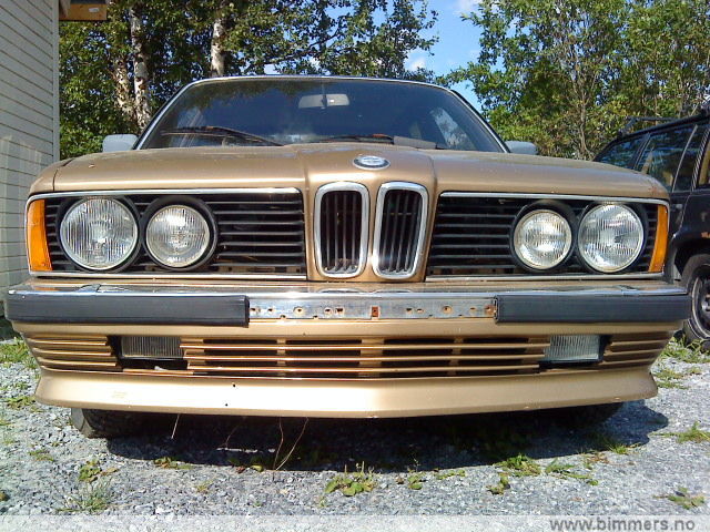

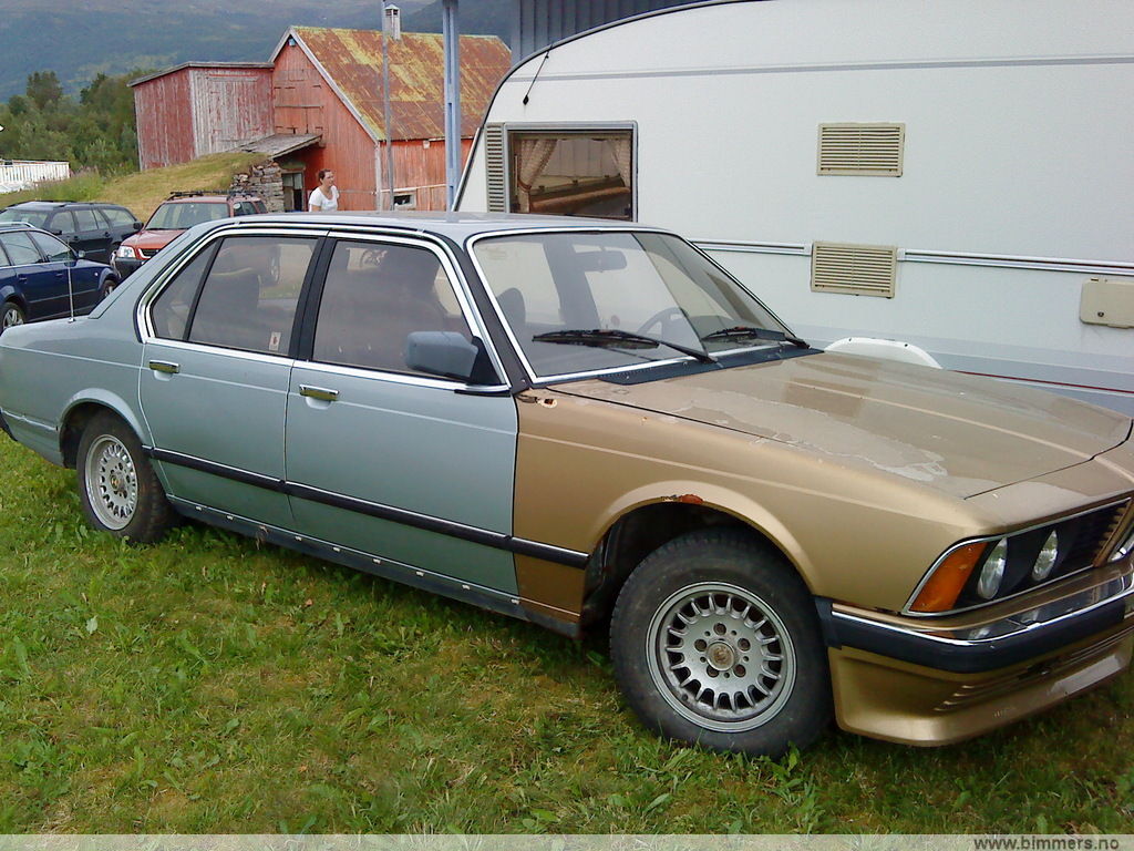

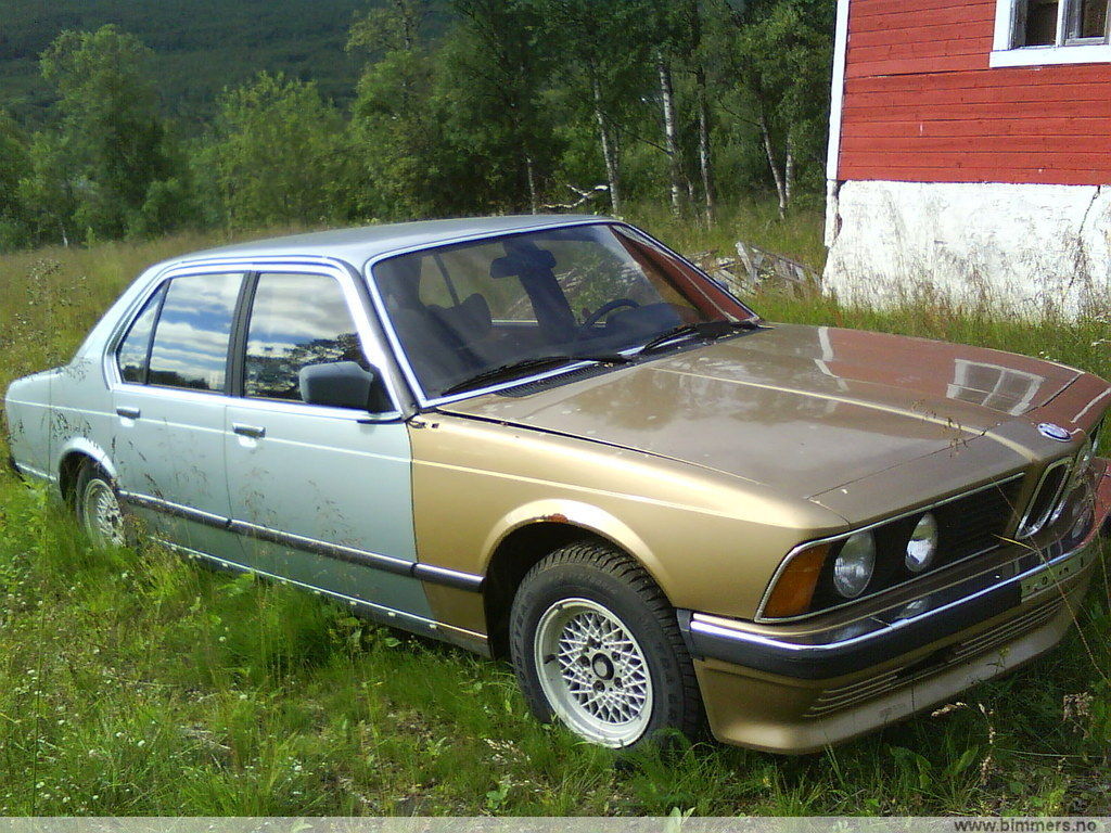

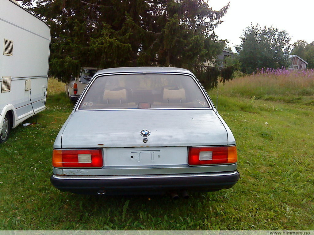

E23 735. Starten på et herlig eventyr ;)
Har i dag hatt første kjøretur og EU-kontroll med prosjektet mitt. Kjøpte det for over et år siden, så ting går ikke akkurat fort. Har ingen tidsplan i det hele tatt, så jeg regner med at det tar litt tid.
EU-kontrollen var faktisk ikke så ille, med tanke på at bilen har stått i 4 år;
- Bremsebelegg for tynne venstre bak
- Bremserør svekket pga rust, venstre fremme
- Parkbrems dårlig bremsevirkning
- Defekte vindusviskere (og nei, jeg har ikke sjekka sikringer enda)
- Defekte retningslys; sideblinklys venstre og høyre (På skjerm. Blitt skifta skjerm for noen år siden. Mangler blinklys der)
- Ekstra hjelpelys; defekt glass venstre side, feil funksjon høyre side (ikke lys)
- Bakaksel - dårlig innfesting venstre og høyre (dårlige foringer)
- Slitt casterstag; venstre foran (dårlig foring)
- Bilbelter - feil ved rulle venstre og høyre foran
Er noen timers arbeid, men hadde fryktet det skulle være mye, mye verre. Tar sikte på EU-godkjenning først, deretter rustfjerning og lakkering, og interiør til sist. Når jeg evt. blir ferdig, det vil vise seg, men regner med å kose meg i garasjen i lang, lang tid :)

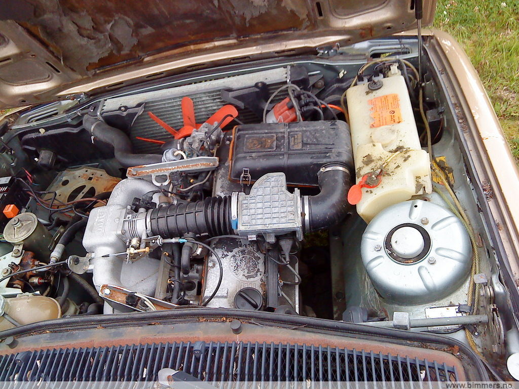

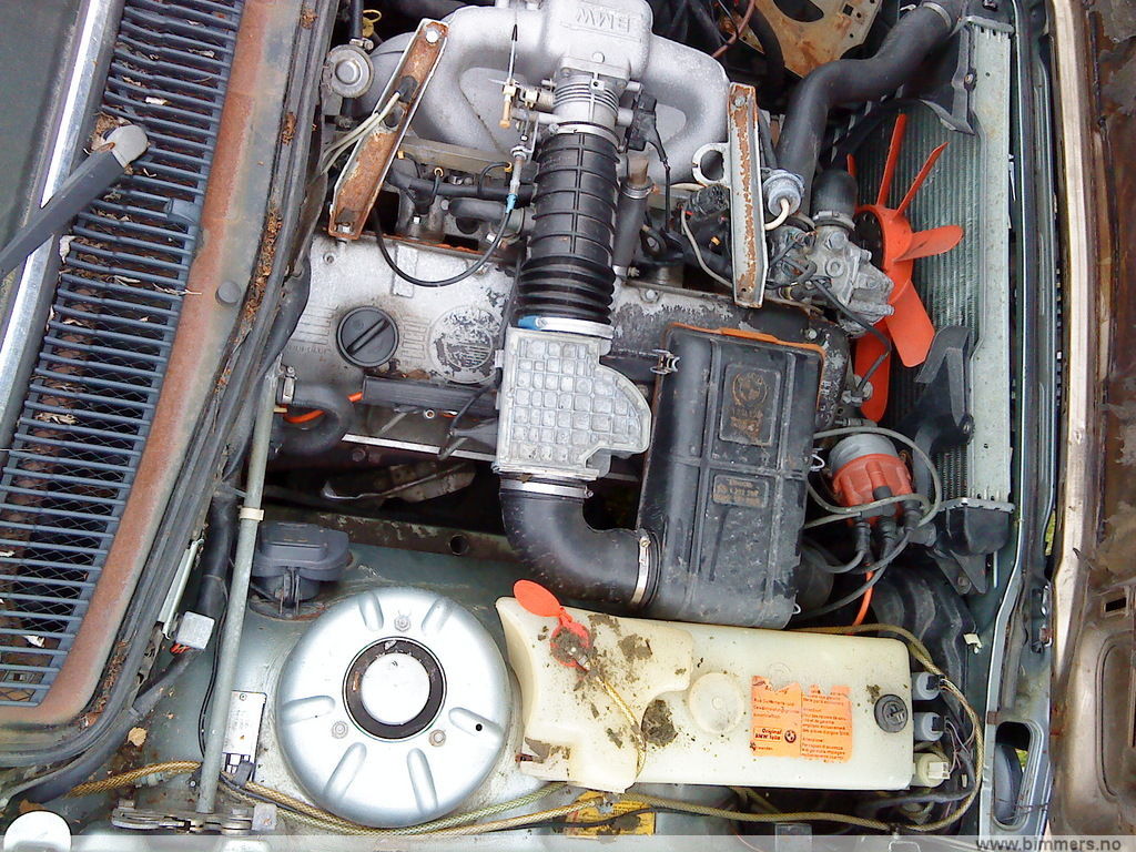

Hvordan er det med motor og drivverk da, funker bra?
Motor og drivverk er sånn nogenlunde i orden. Motoren går ikke helt jevnt, men finner nok ut av det med litt hjelp fra en kompis. Drivverk virker å være helt ok. Ikke noe slark noe sted, og kassa girer jevnt og fint. Er en del småpjusk i motorrom, men ikke noe alvorlig. Bytte fordeler (er fiksa med gaffa nå... If you can't fix it with Gaffa, you haven't used enough!), skru fast litt beholdere og stripse fast noen ledninger... Småplukk. Står overhaling av motor på langtidsplanen min, men trengs ikke enda. Håper jeg ;)
Høres jo ut som en del ting å gjøre. Skal ikke behøve å kjede deg på en stund, hvis du ikke går lei da :) Du får slenge ut noen bilder av motorrommet og interiøret også.

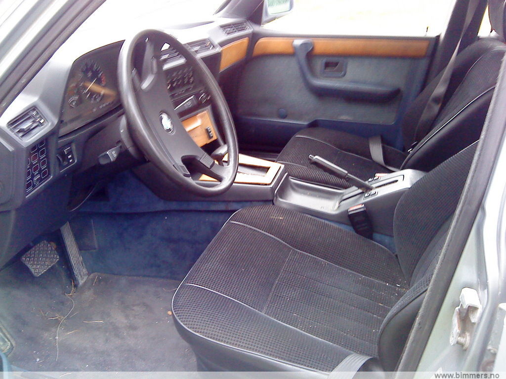

Hvordan er interiøret?

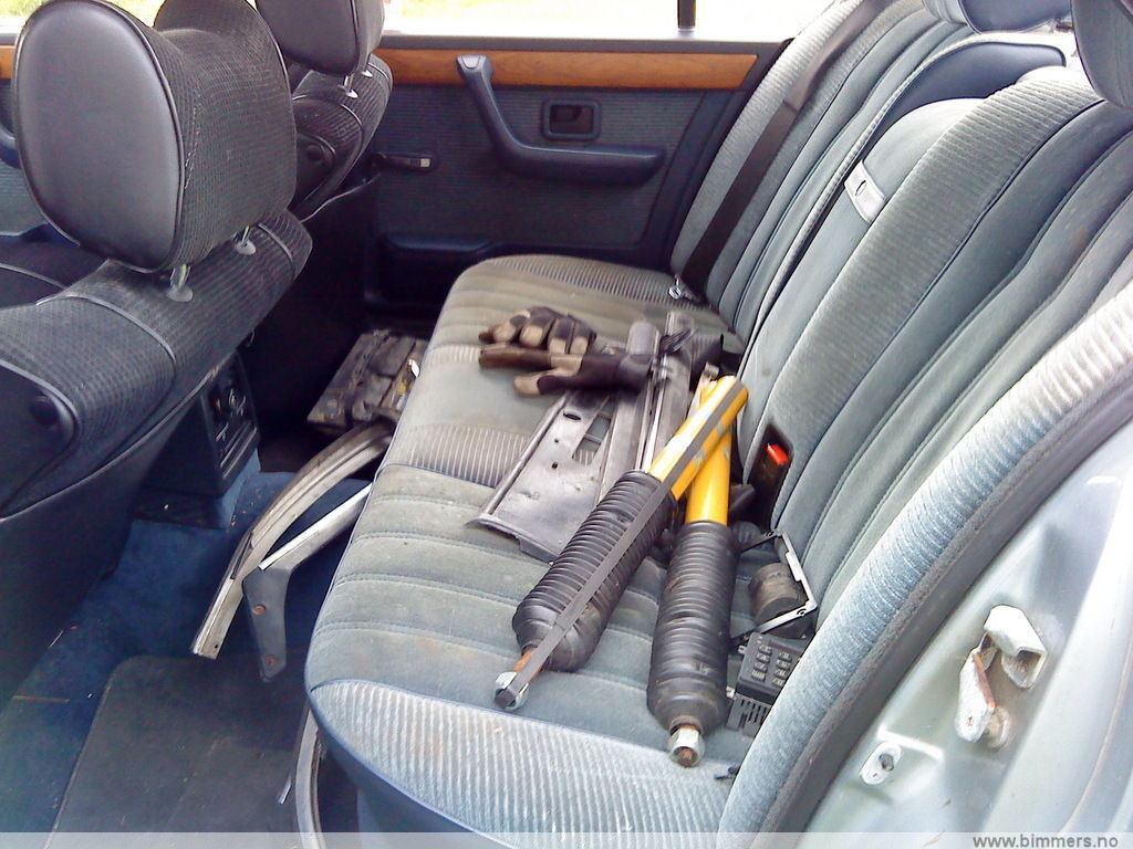

Var å henta nye dempere til fremme i dag. Har ikke hatt tid til å skru noe enda, men fikk tatt noen bilder jeg tenkte å legge ut:
Nye støtdempere fremme, og diverse listverk utvendig.
