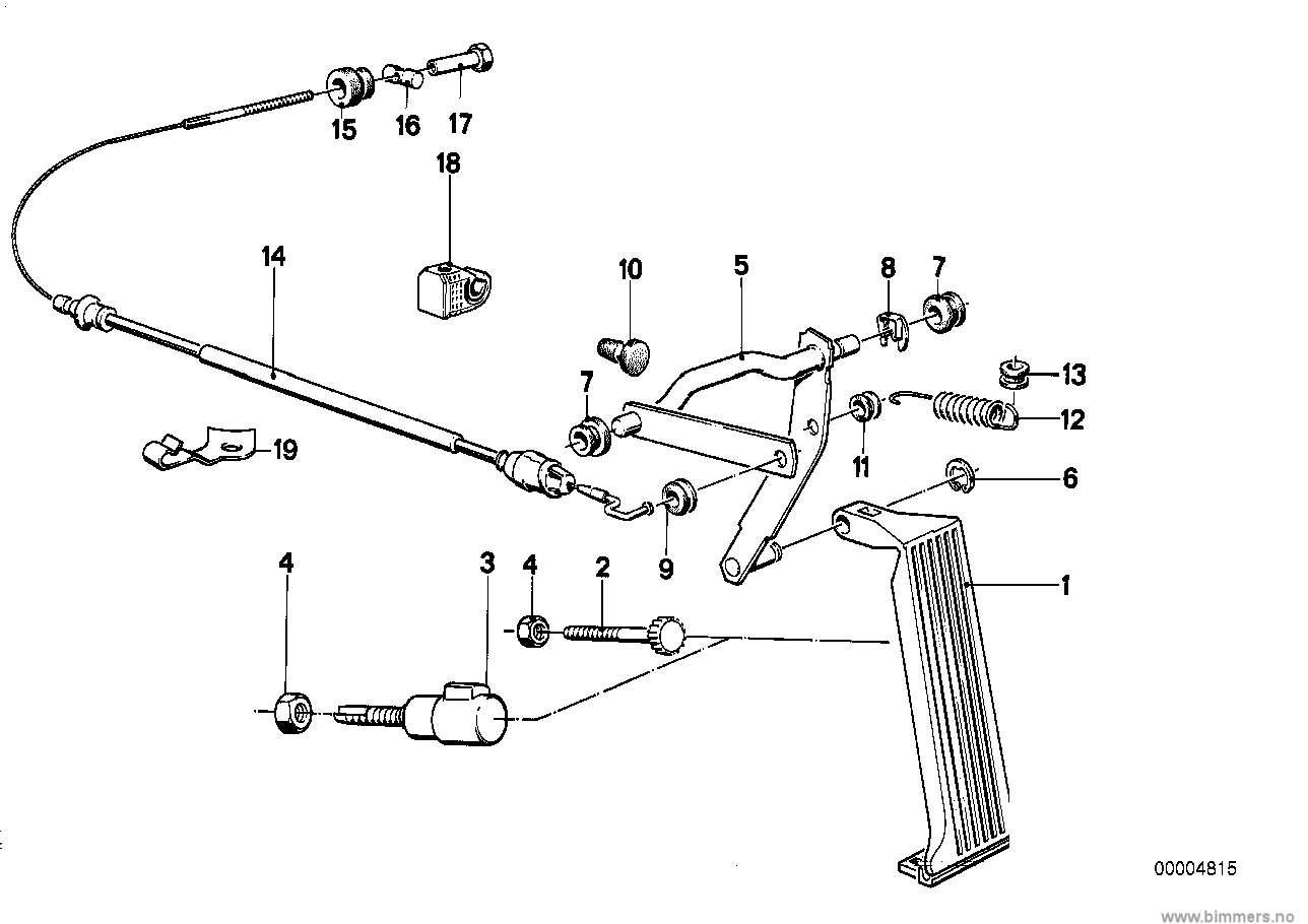

heltn Skrevet August 9, 2009 Skrevet August 9, 2009 Hei å hå!. Skal skifte gasswire, hvordan får en den av å på? prøvde så smått, men fikk det faen ikkje til. noen som kan hjelpe? MVH Kristian T
Rogern Skrevet August 9, 2009 Skrevet August 9, 2009 På pedalen, gasspjeldet eller torpedon du skal løsne den fra da? På pedalen sitter den bare i en gummiring På gasspjeldet er det en liten mutter med 5,5mm hode og en plastmutter innom den igjen. På torpedon sitter den klipset fast, vipp den ut med en flat skrutrekker
heltn Skrevet August 9, 2009 Forfatter Skrevet August 9, 2009 ja,dette vet jeg, men å trekke ut hele wiren er ikkje bare bare. fant ingen ny wire på GS jeg men.
