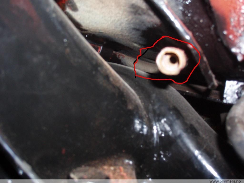

slik ser det ut etter ej drog den ut opperfor diffen. kom ikkje nokke "ledd aleminiums ledde var ikkje der, men kan ikkje sjå nokke ledd. har aleminium istaden for plastikk. wieren er like stor diameter på den som er org. å ny som skal opp til hanbrekke men gjeng ikkje gjennom den heller. klippte den av for å få den av.

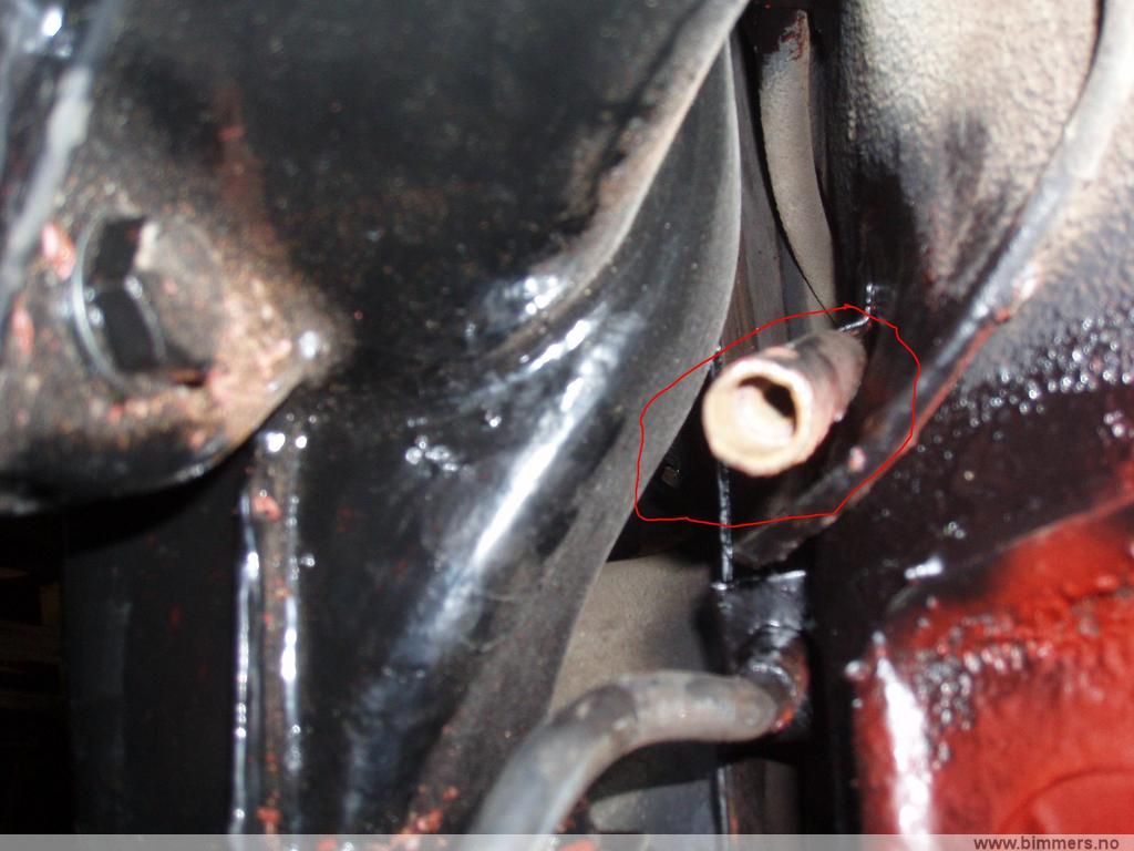

slik ser høle ut. oppom diffen. ser det blir mindre innvendig der, der ej dro ut dinna stål greierne.
Nei, den biten som sitter ytterst der skal ut!
Det er den samme aluminiumspluggen som er i enden på de nye wirene dine..
Brur WD40 og rørtang, så kommer den etterhvert..
