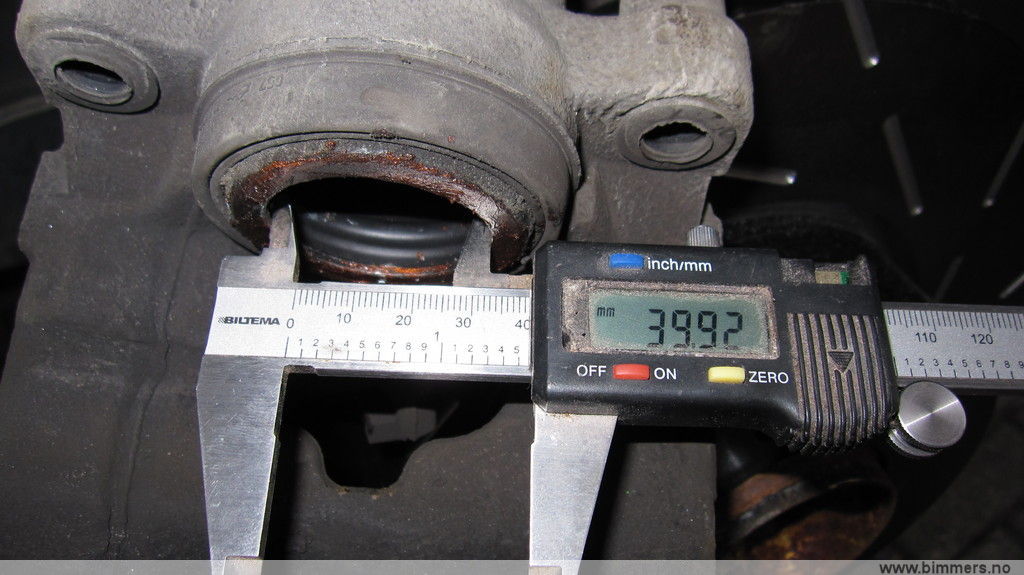

Hei sliter litt, er det noen som har montert green stuff klosser på 1 serie 2007 eller nyere.
Jeg har en e82 120d 2008 mod 177hk
Klarer ikke å presse inn den klossen som har klips, som går inn på bremse stempelet. :cry:
Har snakket med Brakers norge, der jeg kjøpte bremsene. Men får bare svar at di har solgt mangen av disse klossende til liknende biler. ingen har hatt lignende problem. :roll:
klossende heter DP21493.
Du må nok bare "lirke" mer og bruke mer kraft for å få de på. Ikke lenge siden jeg monterte yellowstuff på min E36 og det var samme problemet. Veldig tight å få den innerste klossen på plass.
Du er vel strengt tatt ikke nødt til å ha klipsen heller. Den er vel bare der for å lette monteringen. Dette er noe jeg tror og ikke noe jeg vet.
