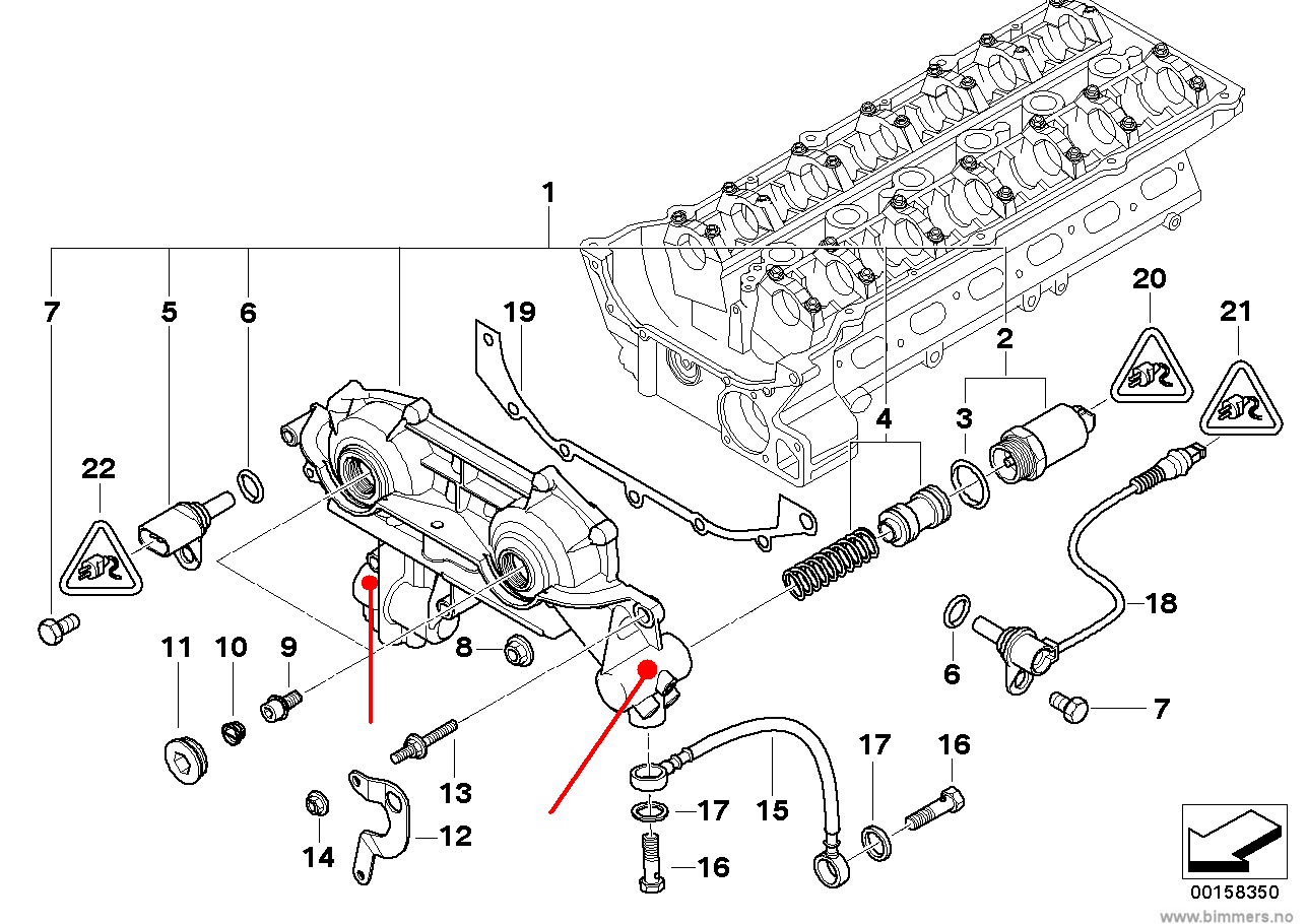

Del nr. 2 på bilde er magnetventilen og de er lokalisert der pilene peker:
(Bare en ventil er avbildet siden de er lik for innsug og eksos)
