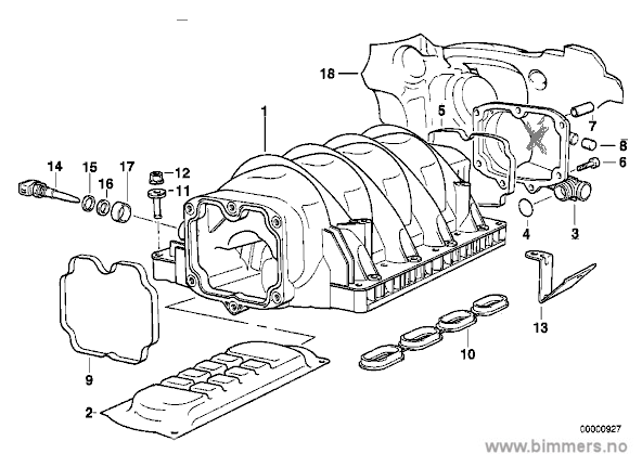

Disse motorene har en ventil (stor plate som sitter med umbraco skruer) på baksiden av innsuget mot torpedovegg ,hvis det er lekasje her suger motoren falskluft ,det høres ofte sum en susende/pipende lyd.Ganske vanlig feil på disse v8 motorene. delen er merket med x.ovp8qctll6i6seiodfd1.png
