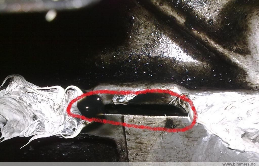

Kan jeg tette dette hullet? *BILDE*
Hei :) Jeg ser at det lekker olje ut mellom girkassa og motoren. Det er akkurat hvor det dekselet som skjuler noen av skurene til punnpanna. Som du ser på bildet så er det en liten glipe, kan jeg bare tette dette med sika? Jeg har skurdd at dekselet men finner ikke ut hvor de lekker : /
Der hvor jeg har merket med rødt, lekker det olje som bare det. Kan jeg tette dette uten noen ettertanker? :)
Mhv Ole
Hvis d lekker olje imellom motor og gir så er det nok tetteringen på veiva som er gåen, eller så kan d muligens hende at d er bunnpannepakningen som lekker bak..
men uansett så vil jeg fraråde deg å reparere på den måten du tenker på nå..
du må nok mest sannsynelig dele gir fra motor og bytte tettering..
Ikke spesielt, sveiser du igjen der du sier vil du etterhvert fylle opp clutchhuset med olje og det sier seg selv at clutchen fort vil si hadebra og takk og forvel!
Det var bunnpanne pakninga som lekker, selv om det akkurat er skiftet. Har smurt litt tettningsmasse over nå, så de får tørke til i morgen for å så smør på litt til. Det hjalp som bare det, bare litt olje som kommer igjennom nå :D
Hvis jeg var deg så ville jeg ha tatt av bunnpannen, fjernet den gamle pakningen og smurt på hele med pakningsement. da vil det bli helt tett.
hvis jeg forstår deg rett, så har du bare smurt på utsiden, og det vil ikke bli godt.
